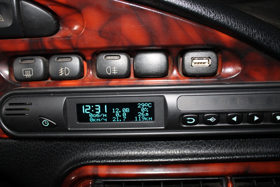

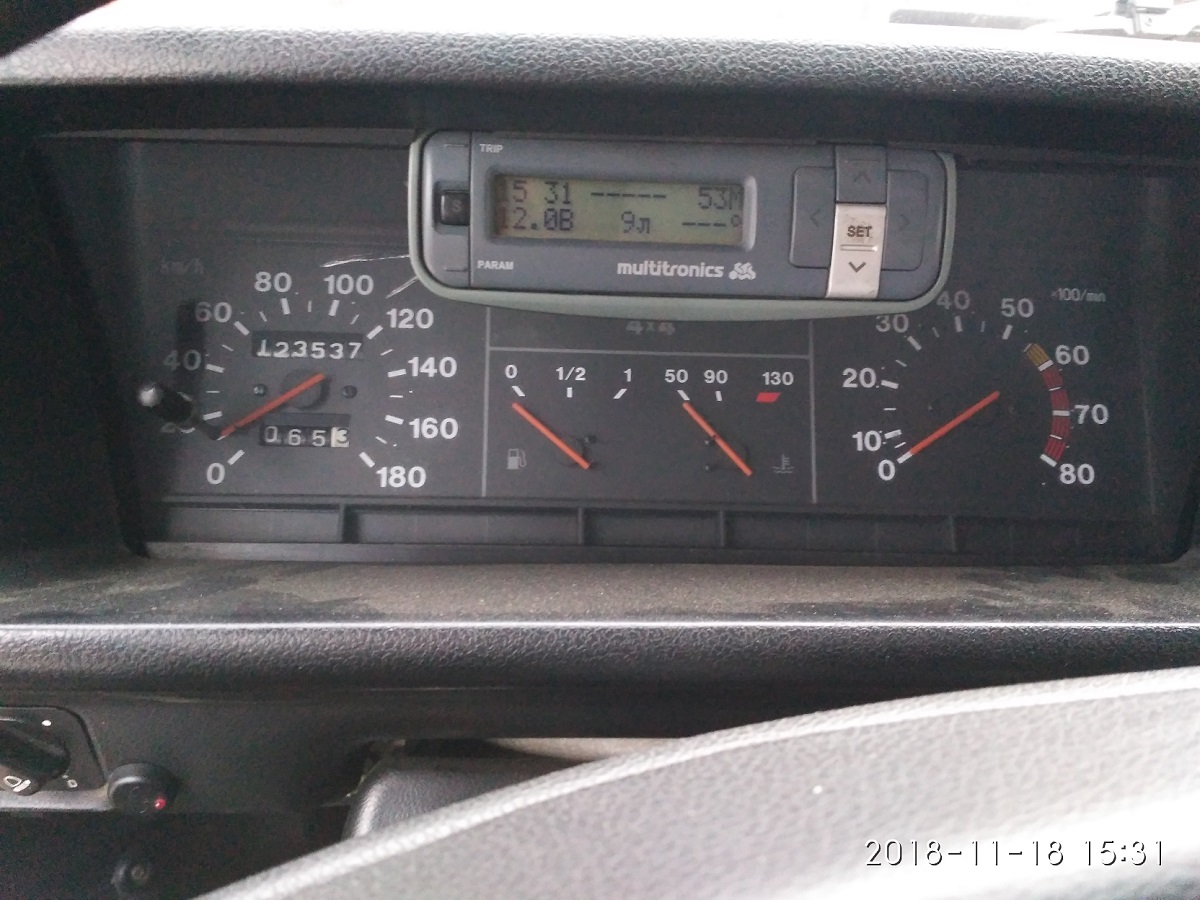

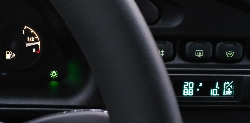

 Заголовок сообщения: Re: новая панель приборов
Сообщение Добавлено: 29 мар 2021, 08:11
    150
  •  773
  •  21 ноя 2018, 14:25
  •  Москва/Яхрома
Хочу:
Мгновенный расход, средний за поездку, остаток в баке
Скорость, Напряжение, температура
Так на штате же все это есть на одном экране и прогноз пробега там же. У меня во всяком случае.
"Фото в студию!" - или как минимум - в тему :smile_smile:
Хотя если это "СуперМультиДисплей" - то не интересно - на нем только 1 параметр - Время - могу "счесть" в реальном режиме, но оно мне не Нужно!
... профанация
Комментарий к файлу: моя панель приборов на 21214
2018-11-18 15-31-13.JPG [ 284.82 КБ | Просмотров: 361 ]
Комментарий к файлу: "СуперМультиДисплей" у Rikki
я могу "счесть" только время
Rikki_shtat.jpg [ 189.34 КБ | Просмотров: 366 ]
Комментарий к файлу: мультидисплей Штат, 4 параметра
shtat_2.JPG [ 58.92 КБ | Просмотров: 366 ]
http://www.walks.ru
Последний раз редактировалось leshak 29 мар 2021, 09:03, всего редактировалось 2 раз(а).
Таки не понял, в чем проблема то?
Либо слишком мелко и потому нечитабельно, либо мало параметров. Я так понимаю...
а я про что-то другое так долго отвечал??
Информация, не доступная для восприятия переходит в разряд мусора - Берегите природу, мать вашу!

Sergei55.ru писал(а):
проблема в очках :smile_wink:
вариантов множество, плюс озвучка настраивается
Да! Блин!
- так просто считать другого глупым
- так сложно объяснить, если понять лень.
2 строки, по 3 параметра, равного размера
и вообще-то тема про панели приборов, в профильных я уже все объяснял
http://www.walks.ru
