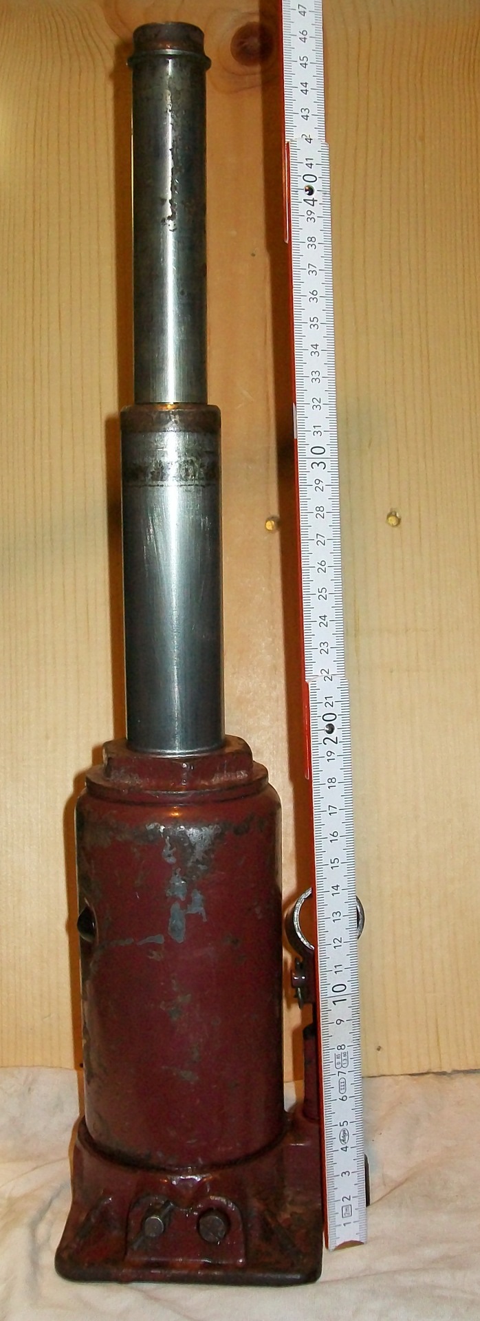

в 80-х где то добыл 2-х секционный
шикарная вещь
но его спёрнули, не успел в свой гараж увезти
