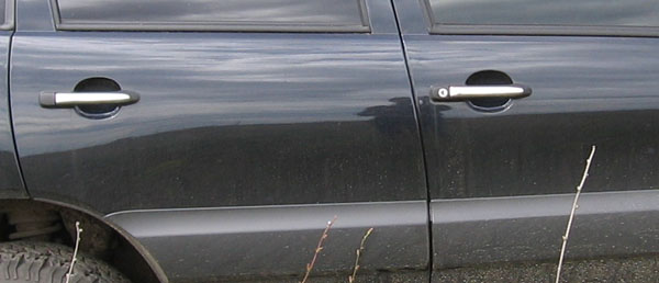

И все таки новерно накладку надо снимать. Новерно если не кто не подскажет как,- оторву вначале с ШН Чужой (не клубной и разберу :-) почему нед монуала в комплекте и зачем их зделали в размер с родными. Сегодня опять шевелил,- шевелются дальше уже страшно.

Ну нет там накладок. Я сделал так
Выложи нормальное фото своей ручки.

Фото завтра я с телефона на службе , а ручки как у всех и накладка-вставка там есть.
Есть там накладки. У меня есть. В ручках центральная часть не отливка, а действительно вставка. Я так понял, у кого-то они есть, а у кого-то ручки цельно-литые. РАЗНЫЕ РУЧКИ на разных Шнивах.

Ставил еще весной.
Под ручки ставить не стал,не понравилось.
Клеил на Поксипол,предварительно удалив с накладок родной скотч.
Желательно перед нанесением клея,пройтись аккуратненько наждачкой по внутренней стороне накладки и по ручке,и обезжирить уайтспиритом.
Излишки клея тоже удаляем тряпкой с уайтом.

Alexment, новерно буду клеить на ЗМ родной оторву.
Пробывал сегодня снять вставку внутри 5мм ребро и пустота поэтому накладку клеить буду снаружи на вставку, от чего пришёёл к тому и вернулся.
А вставка накладка есть :
Alexment, что не понравилось в накладках под ручку, вообщето я из за нее и затеил сыр бор.

Никак не пойму,зачем пытаешся снять эту накладку.
У меня она тоже есть.На нее и клеил.
Мне кажется даже если клеить на 3М скотч,то будет щель между ручкой и накладкой.На клею же получается монолитно.
Насчет накладок под ручки........нууууу я примерил одну,посмотрел....
Слишком много хрома тоже нехорошо.Слишком броско как то.
А без нее вроде и ручки выделены и в глаза не бросается.
Опять же я не любитель краску авто портить :smile_bigsmile:

Alexment, Всё накладку клею БЕЗ съёма просто в заблуждение превело то что она размер в размер с вставкой (могли бы и побольше сделать на всю ручку) А хром я люблю, Очень часто смотрю Американский чёпер по дискавери :
Поксипол в каких магазинах (Хозтовары, автозапчасти) искать :?:

Поксипол брал в автозапчастях,но и в других местах попадался на глаза.
Он двухкомпонентный,смешиваем один к одному,сохнет в течении 10 минут,так что готовим порцию и тут же ее пользуем.
