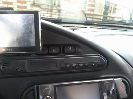

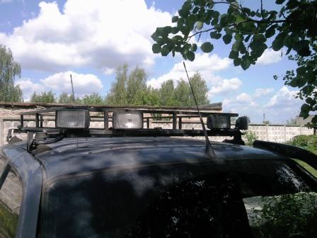

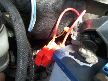

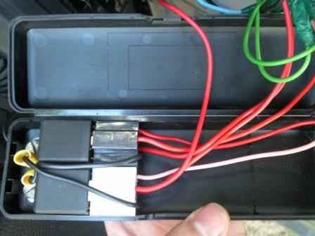

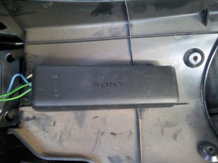

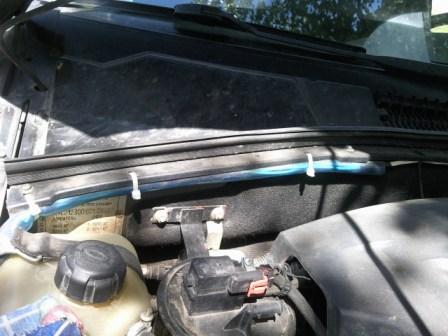

Провода и реле:
Разводка на люстре:
Разъем:
Провод под капот:
Выключатели ставил вместо заглушек на панельке (фотки нет ) :?
ЗЫ: красненькая кнопочка - выключатель на блоке реле (фото 1) отключает цепи питания релюшек люстры при движении по дорогам общего назначения :smile_cool:
