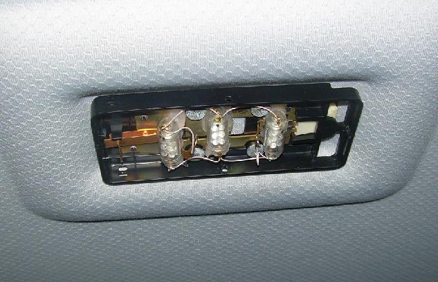

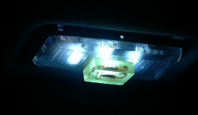

Ток потребления одной 6-ти светодиодной "лампочки" - 27mA,
всего 18ти светодиодного плафона соответственно - 80mA.
Родная лампочка жрёт 330мА, светит раз в 10 хуже.
PS: Не мерял, но сильно подозреваю, что люминисцентный плафон
жрёт гораздо больше лампочки.

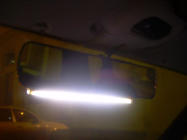

Вот такая ноутбучная лампочка
потребляет 510мА.

Serge_ISA,
Это светодиодные лампочки "Маяк"?
Я купил для пробы одну такую - тусклая она.
