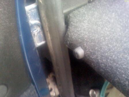

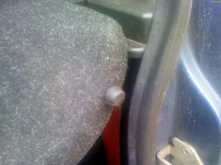

Алекс-32 писал(а):
Поставил в углы полки упоры капота 2105. Терь тишина, полка как вкованная. Пришлось эти упоры чуть доработать. Резьбу срезать. Коли кому надо в чт сфоткаю.
Мне надо!

Ну коли нада...

Алекс-32, аналогично было сделано на старой Шнивке, тока упоры чуток другие

Алекс-32 писал(а):
Ну коли нада...
нипоал.. а хде сетка??

спасибо

Тоже так себе сделаю. Спасибо други.

Рахмат... Бюджетный выход из положения….тож так збацаю
Сегодня так сделал! Очень благодарен за совет. Затраты 20 р. + 5 мин времени.
