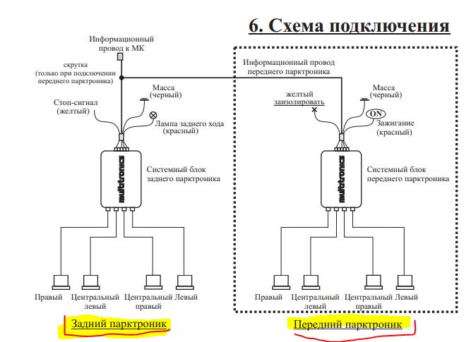

Может кто подскажет. История такова купил Multitronics C-570, написано что к нему можно подключить парктроник Multitronics PU-4TC, на фото на экране видно что 4 датчика спереди и 4 датчика сзади , ни где не могу найти как реализовать подключение 8 датчиков, может для этого надо купить два комплекта Multitronics PU-4TC.
Именно так.

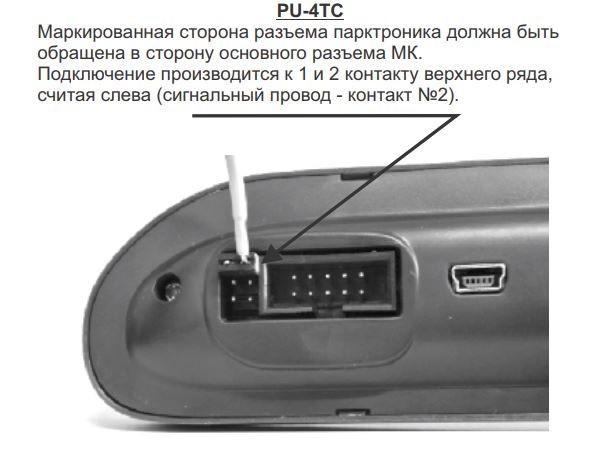

@Alex_MAN , спасибо , может тогда подскажете со вторым куда подключать ?

@masterhud , а прочитать подпись в инструкции прямо под этой картинкой? :smile_wondering:
При подключении 2-х парковочных радаров одновременно (спереди и сзади), шлейфы соединяются параллельно (провод к проводу) методом скрутки.
Более подробные схемы подключения и порядок программирования для двух парктроников описаны в мануале на сам парктроник, стр.9 и стр.15

@alex_man, спасибо еще раз, да мануал надо читать внимательно, согласен , все перечитал внимательно!!!, все доходчиво и проще просто оказалось.
