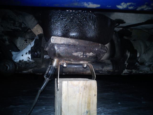

Спасибо, за советы, я решил проблему колхозным вариантом пока что, летом подумаю как и что сделать а пока обхожусь такой приспособой, приставил Утюг к поддону, греет достаточно если больше 4-х часов стоит, сегодня -34 завелся сразу же но сцепление нужно держать выжатым пару минут, там еще все холодное и глохнет если отпустить сразу, вот. масло синтетика 5W40, такой способ подойдет для тех у кого рядом свой дом (гараж с электричеством) чтоб установить сей агрегат :smile_nod:
