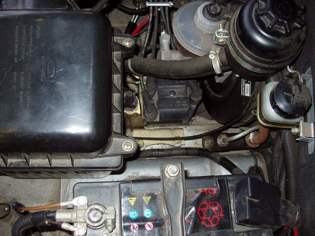

николаич 34, я понимаю, что в Волгограде тосол не перемерзает. Но бывает, когда он похож на кашу. Кипятильник обычно весьма серьезной мощности, от 800Вт. Возможно, а я такие случаи знаю с Тюменскими, что когда висит на шлангах, кипятильник локально перегревает внутри себя, а дальше каша не дает пройти. В этот момент срывает шланги, кипятильник греет, замыкает, горят шланги , а с ним и машина. В блок- самый лучший вариант! Куча железа поглотит избыточную мощность кипятильника в любом случае. Ни одного кипятильника не хватит, чтобы нагреть блок+коробку.
В любом случае - на шлангах всегда есть локальный перегрев., это ведет к рассыханию шлангов.
Расплющить штатный кронштейн молотком -5 минут делов! прикручивается на левый лонжерон, там где крепеж воздушного фильтра и рядом есть свободная закладная х.з. для чего. Кронштейн становится четко на эти две дырки.
Есть некоторый гемор со свечными проводами, могут перетереться о трубки ГТЦ.
А нгреть шланги и все вокруг них - фигня! Ведь циркуляция тосола начинается за счет естественой конвекции. И будет она в шланге вокруг кипятильника. А в блоке будет сразу передавать тепло в блок.
Сообщение Добавлено: 11 фев 2014, 20:27
  •  50
  •  28 ноя 2012, 19:18
  •  волгоградская обл
3Dfx_TriDDDek Согласен с Вами на все 100%, у меня частный сектор и + стоит в гараже.Я правда здорово не смотрел куда его перенести, но мне кажется на этом месте у меня стоит АБС, а там кто его знает, завтра посмотрю.Снега навалило пока все почистил, хоть и техникой но в мыле.
Сообщение Добавлено: 11 фев 2014, 20:40
    3040
  •  18780
  •   170
  •  18 сен 2007, 22:36
  •  Тюмень-столица деревень
Блог: Просмотр записи (1)
николаич 34, заранее извиняюсь, у меня без абс.
но можно найти тему "перенос модуля зажигания". Там есть варианты, но, конечно, сверлить ничего не хотелось бы.
Может как-то попытаться развернуть над кипятильником в штатном месте? :
