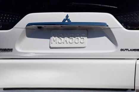

камера- вещь удобная, тоже задумался.... куда ее в шевике можно воткнуть.... на номер- ну не лучшее место, ИМХО.... низко, грязью забивается...напрашивается рядом с ручкой... тогда запаска будет обзор перекрывать..... не знаю, у меня штатная камера стоит над номером, а номер-стоит на двери...это где-то на высоте метр от земли.... в нише для ручки багажника, так что ее сзади и не видно, она как шпионская, скрытно подглядывает :smile_smile:

прости за интимные подробности, я палец слюнявлю перед протиркой, но все таки скрытая установка от грязи спасает сильно.... ей в эту нишу еще залететь надо, открытая- грязнится намного быстрее, я за установку у верхнего стопа...
На фото не моя.... но ниже трех бриллиантов горизонтальная ниша, камера стоит чуть левее центра... с наклоном вниз...
