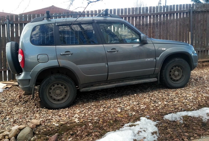

.... может кто успешно и давно пользуется надувным домкратом???
Поиск в инете отрицательных отзывов на "надувной домкрат СЛОН" - таких не обнаружил
Есть ли еще варианты подъема машины на наклонной гравийной площадке?

Вариант сделать поблизости ровную площадку для обслуживания. Я в сезон колёса меняю - упоры под колёса ставлю - шли с прицепом в комплекте. Под домкрат - доску. И резиновую прокладку между домкратом и машиной.
Вообще-то, техника безопасности запрещает такие варианты. Иначе можно сильно удивиться и, не дай бог, в последний раз.
Ну или как альтернатива подъемный кран, но его тоже нужно устанавливать ровно и надежно.

Проще поставить два упора под ту сторону авто,которую не поднимаем домкратом.
По ТБ это надо делать и на ровной площадке,а тем более на наклонной :smile_nerd:
Скажу без мата и хамства - Понимаю!
И про горизонтальную (а не ровную) площадку, и про упоры... до шевика больше 10 лет путешествовал и дачестроил на 21214
и если кто-то считает, что ромб, бутылочный домкрат или хай-лифт безопасней надувного Слона - мне его не переубедить.
У городского гаража на асфальте я пользовался подкатным зубром
на гравийной парковке моего здоровья уже не хватает
скоро в очередной раз перекидывать колеса - поэтому спрашиваю мнения про домкраты! а не про то, как строить на склонах горизонтальные парковки (в этом сезоне я строю парник)
http://www.walks.ru
А что мешает дальше пользоваться подкатным???
Ту не здоровье, а пакурить нада перед пользованием, почесать репу и быстро сообразить: взять 10мм. фанерку, пдложить под подкатной домкрат и будет счастье- чегче чем на асфальте получается....
ЗЫ: если что, то я пользуюсь подкатным таким образом у себя во дворе на земле уже больше 10-ти лет: без гравия и асфальта - даже грязь пофигу....
