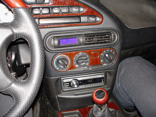

Вот фотки, как и обещал.
Особо чувствительных к отсутствию рычага-просим отвернуться :smile_nod: .
А это кнопки управления ЭП.

Дмитрий Ви., а позвольте поинтересоваться, сколько стоит отделка салона(понравилось), и где можно заказать, купить или получить ссылку на производителя :?: :
