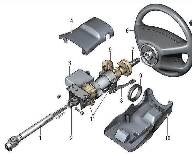

Вот эур Шнивовский
Обратите внимание на "огромные"размеры конструкции весь привод помещается в блоке под циферкой 3,так что я бы не стал говорить насчет его полной бесмыслености,почти весь буржуйский автопром потихоньку переходит на электроуселители,если такой электроусилитель для шнивы будет производства той же ZF/BOSH то почему бы и нет)

У меня 2123 сгорел электроусилитель. Не знаю где найти замену. У что бы гур поставить надо менять редуктор, переносить в вверх генератор, менять все шкифы и тд вообщем не вариант.
Ne0N, а что сгорело? Управление или сам шаговый движок? Калиновский как, похож?

omich, То что на схеме под цифрой 3... Калиновский не смотрел... надо его глянуть, где то в каталоге.
