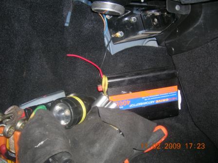

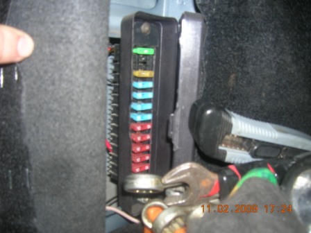

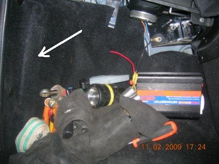

Такой вариант устроит?
На нижнюю часть инвертора прилеплена на "Момент" полоска "липучки", за счет нее и держится где угодно, у меня под левым динамиком. Плюс от аккумулятора силовым проводом для усилителя на блок предохранителей от Волги вставленного в корпус от передней панели магнитолы. Минус - видно на фото.
Стрелкой отмечено место расположения блока предохранителей. Там откуда лампы в фаре меняются.
