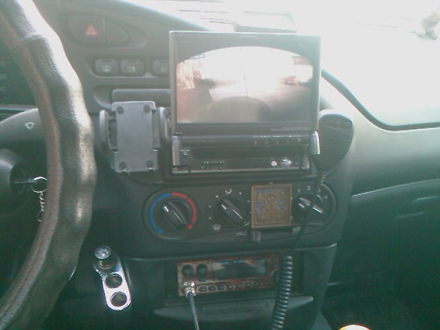

BARASH, МОНИТОР могу рекомендовать NRG SVM-U700.Не то чтобы телек супер, скорее всего интересна приблуда, реализованная в нём! Одевается на козырек (в штатном исполнении).ДВА видеовхода.Один из видовходов АКТИВНЫЙ-т.е. при появлении на нём видеосигнала автоматически переключается на передачу картинки именно с этого видеовхода.Проще говоря, в один разъем воткнуто ДВД, или магнитола играющая видеодиски, в другой воткнута видеокамера заднего хода.Питание на видеокамеру подается от фонарей заднего хода.Сидишь, смотришь телек (показываешь кино пассажирам), при ВКЛ заднего хода монитор отключает картинку кино и показывает изображение с видеокамеры.Но никто не мешает сделать выключатель на панели приборов.ОЧЕНЬ удобно НОЧЬЮ, особенно при сильной тонировке.Камера у меня тоже NRG, но лучше бы брать не цветную, и без инфракрасной подсветки.В сумерках цветность начинает рябить, синие и красные точки и полосы.В ИДЕАЛЕ дверной глазок черно-белый.Инфракрасная подсветка даёт блики на стекле, если камера установлена внутри авто(можно разобрать и откусить диоды нафик!)

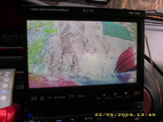

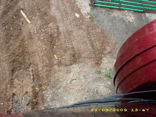

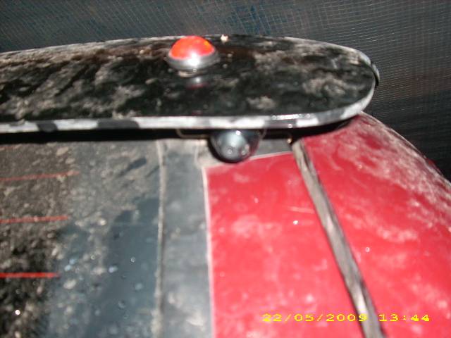

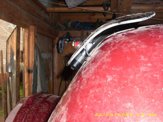

купил тут наружную видеокамеру задешево. размещение еще не окончательное, хочется чтобы край бампера был виден, но тогда ее надо сверху крепить
http://www.chevy-niva.ru/viewtopic.php? ... 47#2213247

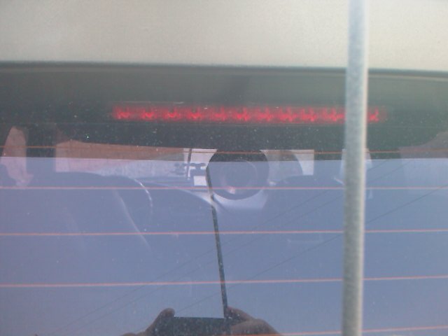

foxtrote писал(а):
У меня вот так:

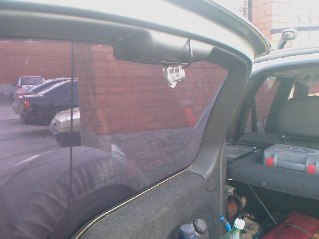

Извиняйте за качество. Во-первых, с телефона, а во вторых, заднее стекло тонированное. Крепил к доп. стопарю на самодельный кронштейн из-за соображений антивандальности.

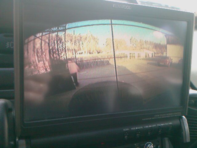

Cott писал(а):
ОлегК,
Вот тебе еще вариант. Камера стоит так, что нижний срез экрана и нижний край запаски совпадают, поэтому ориентироваться очень просто.

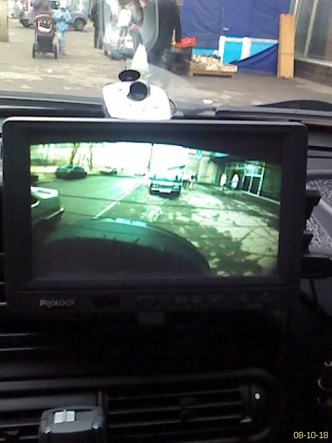

3Dfx_TriDDDek писал(а):
peper_jeep, http://www.chevy-niva.ru/viewtopic.php? ... sc&start=0
мой вариант
Камера NRG в "цивильном" герметичном корпусе черного цвета.Предназначена для крепежа под бампер авто.
Плафон индивидуального освещения снят.Телевизор закреплен на родной крепеж, вместо зеркала заднего вида. Основание крепежа заведено под потолок (надо снять крючки козырьков чтоб отогнуть обивку потолка).Основание крепежа приклеено на двусторний скотч к металлу потолка (в комплекте с телеком) и просверлены отверстия. Основание прикручивается дополнительно саморезами в металл (в место крепления зеркала).
Родная подложка ТВ была больщая, в форме Х, я отрезал лишние детали :smile_nod: получилась вот такая <>
Круглое отверстие осталось от зеркала, в него крепление и вышло наружу.Разметить очень легко.Берем родное зеракало, обводим конутр и смотримгде должны быть саморезы.
Квадратная дырка на самом деле не такая большая, а две маленьких :smile_nod: Выпезал для установки нового плафона, вроде от ГАЗели.Вот его фото и вырезанный кусок обивки потолка.
Этот плафон не очень подходит по высоте, упирается в усилитель крыши, поэтому среднюю часть с линзой пришлось слегка подпилить и убрать лишние "папки" контактов.
ПЛЮСЫ. Видно пузотерок,любителей парковаться в мертвой зоне под запаской!!! Камера заднего вида и телек подключены всегда (откл при закрытии ЦЗ). Смотреть мультики и кино могут все пассажиры (высоко, удобно).ПРи хорошей тонировке передних дверей и наличии полосы на лобовом стекле не бросается в глаза.Быстро демонтируется.Можно придумать подлючение к внешней антенне на крыше :smile_wink:
Из минусов.Зимой требуется прогрев монитора :smile_nod: Тор-р-р-мозии-и-ит.Слишком большой монитор :smile_nod: Родное крепеление хилое, вибрирует на плохой дороге, плохо держится в сложенном состоянии,чуть приопускается.Надо сделать липучку или еще что.При движении опускется автоматом :smile_nod:Надо делать декоративную накладку чтоб не видно было саморезов и большой квадратной дырки в потолке, оставшееся от плафона освещения.
Если интересны подробности крепления телека, то постараюсь завтра сделать фото.
Камера сильно бликовала, оказывается этот эффект дает тонировка.Пришлось её снять пирочинным ножом.Открываем дверь при включенном телеке.Смотрим картинку.Прикладываем нож к пленке и смотрим на монитор.У меня получилось в виде трапеции.Ниже уровня колеса запаски срезать не имеет смысла.Ориентироваться легко.Главное сноровка :smile_wink:
