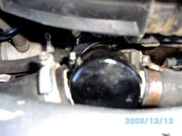

Поставил вчера тюменский. Стоял на 43 год, на 93 пять лет, теперь на ШН. Сейчас в продаже таких нет, аналог Северс выпускает "Лидер"(на базе бывшего ТАТЭ)
Сам котел:

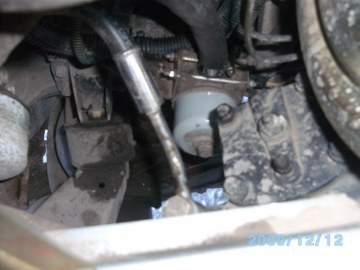

Тройник для врезки в патрубок:
Изначально выход подводился через переходник в гнездо ДТ, сделали тройник из ненужного термостата и врезали в патрубок.

V@dim, полностью согласен с необходимостью такого тройника по котлу (тюменскому0 нареканий нет но вот по его врезке конечно не совсем эффективно используется его возможность полностью прогреть блок

вов, Гнездо ДТ над 4 цилиндром и грется начинает именно оттуда, а через патрубок сразу в блок ИМХО так лучше. Котел зачетный ни разу не подвел тьфу-тьфу...

V@dim, в чем вся и причина не равномерно прогревается блок так как кольцо маленькое получается у меня на прежней 213 врезка была в патрубок перед термостато очучения самые приятные и датчик температуры почти не врет :
