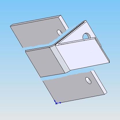

=Еще бы кто-нибудь подсказал бы как закрепить без сварки Т-образную пластину к кронштейну запаски. Это намного бы упростила конструкцию и соответственно себестоимость изготовления. Буду ждать Ваши предложения.
Давайте ВСЕ ВМЕСТЕ защитим свой автомобиль от марадеров.
Я в доле. Если опытные слесаря не могут придумат Т-обр пластину без сварки, то...
Вот как то так из целого куска металла 6мм
.......Вот как бывает

Десяткин,
Я в доле.
Есть логика в этом. КБ «.EngeneR& Десяткин, ». Звучит? :
А идея с пластиной классная.

-=EngeneR=-, И кронштейн этот я бы внутрь не зесовывал, а накладывал снаружи под шпильки. (кстати, они выворачиваются? :? ) Толщина его не критична. можно и из 2-3 мм стали сделать. И толшина накладки наружной тоже не критична. Никто ее отгибать и резать ножницами/зубилом не будет. У всех стоит сигналка, которая заорет, когда кто то по кузову шурудить будет.
Самое ценное в этой конструкции - замок! Ценное в смысле защиты.
А верхнюю пластину я бы ПОД гайки не загонял, а наоборот закрыл бы их сверху. Штампованая деталь получится (круглая с загнутыми краями) , но в массовом производстве дешевая.
Вырежи круг из тройки диаметром таким, что б закрывал гайки на 10мм хотя бы и и запусти с монтажкой или не знаю с какими инструментами своего слесаря-терминатора. : Думаю он тоже через 10 минут сдастся.
А воришки и связываться не будут.
ЗЫ: А велосипедный троссик легко перекусывается силовыми кусачками. Одна секунда.

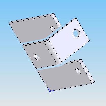

Пусть простит меня Уважаемый Десяткин, я тут его чертеж использовал немного. :
А если просто полоску метала толщиной ну, например 5 мм., и шириной 50 мм. Вот так согнуть и сварки не надо и просто.

BBA72, три гиба супротив одного! Причем один на 180 грд. Это сложно.
Ф топку нах :

Десяткин, А если просто уголком, одно ухо прикручивать к шпильке, а второе в замок?
