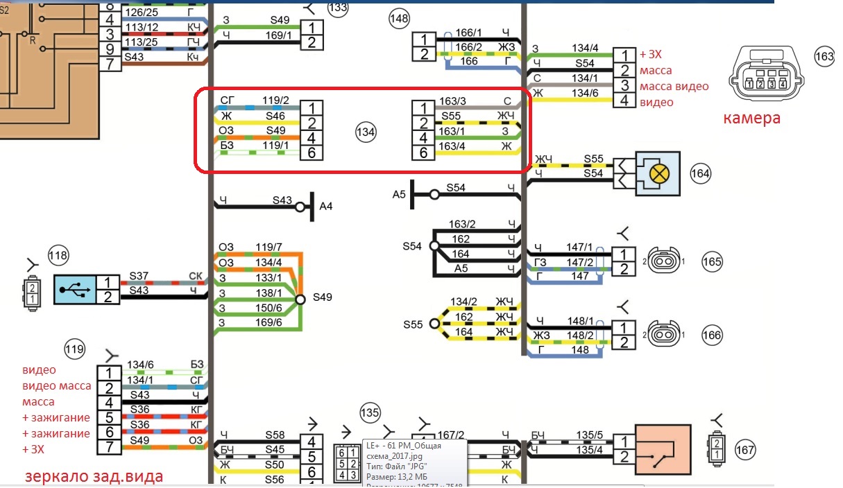

И кстати - от разъема камеры в шлейф уходят одни цвета, а к монитору/зеркалу приходят другие... Интересно, а где они меняются и что там - разъем, электронный блок? И где это находится?
схема выше, на ней разъем 134
у заднего левого фонаря разъем соединения жгута заднего и жгута дополнительного для камеры и датчиков парктроника, там же и подключение к проводу ЗХ

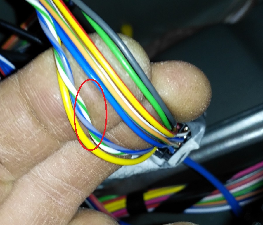

@oapv , и снова СПАСИБО!
на снимке нужная пара серый с синей и белый с зеленой, что соответствует левой стороне разъема 134 в предыдущем сообщении
пс.. какое то бардачное место за левым фонарем..
нашел пластмассовую побрякушку - заткнул поглубже, может перестанет дребезжать???

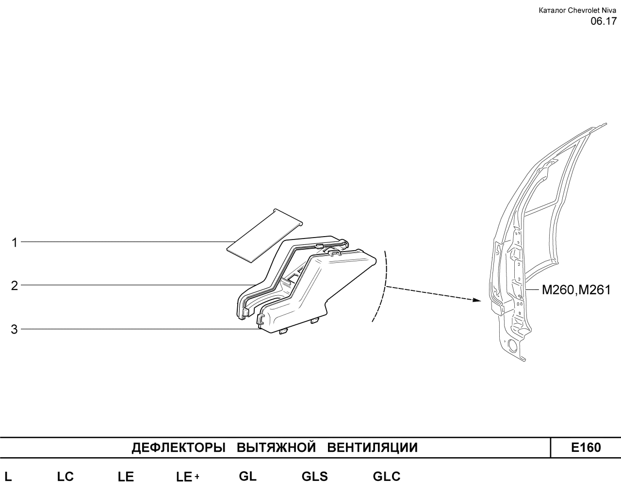

По-моему это звуковой сигнал парктроника, некоторые наоборот делают погромче.)))
Вложение:
2123-E160.gif [ 30.96 КБ | Просмотров: 1965 ]

@oapv , да! это именно она!
Попробовал воткнуть сильнее - не получается! :(
