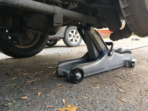

Пару недель заценил удобство подкатного домкрата :smile_cool:
Сзади домкратил под задний мост максимально близко к колёсам, спереди под чашки пружины, как здесь где-то советовали.
Домкрат Маtrix на 2 тонны, подхват/вылет 88-330 мм.
Вещь! Мне понравилось :smile_yes:
Потом ещё спустя неделю товарищу поменяли резину на Субару Форрестер (модель 2007 года) и после этого он у меня начал сопливить через выдвижной шток. Субарик на 100 кг тяжелее Шевика, может это и стало причиной подтекания, но это не точно. Сдавать по годовой гарантии пока не стал, т.к. в сложенном виде масло не подтекает. Если уж и весной при замене колёс снова потечёт, то тогда поеду сдам. А может и сам отремонтирую, уж больно он мне понравился своим удобством. Сколько отзывов читал про самые разные гидродомкраты, у многих есть течи, в том числе и у бутылочных.

@ШНГ-малай , за упор не поднимешь шевика, надставлять нужно , у магазина пробовал с таким же подъемом, не помню названия, на работе примерил такой, весту не поднял, у соседа пробовал, высота 385
поднял, колёса оторвались, цена больше 4 000₽ без кейса
Это за штатные места на кузове? Да, тоже не смог поднять, особенно задние колёса - там ход подвески просто нереальный.
Аналогично. Продавцов достал, пока перепробовал все виды домкратов :smile_bigsmile:
В итоге выбрал лучшее, что имелось в наличии и по деньгам. Этот Матрикс обошелся мне в 4500 руб.
