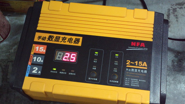

Освежу тему.
Купил у китайцев вот такое ЗУ, модель NFA 6823n
Заряжает до 14,8, есть полностью автоматический режим, есть с ограничением максимального тока 2, 10 и 15 ампер. Честно отдает 15 А, только провода слегка греются, сечение маловато. Защита от короткого замыкания, от переполюсовки, всё работает. Когда отключаешь клеммы, отключает напряжение. Есть вентилятор, включаемый по температуре и по большому току. Дисплей показывает ток, напряжение, и процент заряда.
Ещё написано про какой-то режим регенерации батарей, вот его-то мне и захотелось проверить.
Подсунул ему конченный ещё 2 года назад аккумулятор от бесперебойника, который не хотел брать заряд никак. Пробовал заряжать обычными ЗУ с регулируемым током, повисит сутки почти не поглощая ток, и вроде ещё тянет лампочку 21 вт с падением до 7-8 вольт, 55 вт слабо тлела. Хотел выбросить.
Так этот ЗУ, после включения оценил состояние АКБ в течении 10-15 секунд, и включил режим регенерации! Мурыжил он его около 6 часов, и потом ещё столько-же заряжал. Он стал брать ток! 1,8 ампера и дальше по убывающей по мере заряда.
Теперь этот аккумулятор работает снова! Понятно, что былой емкости не вернуть, но всё-же эффект есть. Спокойно тянет лампочку 55 вт с падением до 11 вольт.
Суть режима в плавном цикличном с интервалом около 15-20 секунд, повышении напряжения до 17,5 в, и таким-же плавным снижением до 11 (видимо столько давал акб без нагрузки на тот момент). Через какое-то время повышение было до 14,7, потом опять до 17,5. И так 6 часов.
Раньше я не верил в регенерацию, теперь верю :smile_nod:
На автомобильных аккумуляторах этот режим запустить не удалось, т.к. не нашел настолько убитого аккумулятора. Режим регенерации включается только автоматически.
Вот такое зарядное устройство из Китая. Покупал за 72 доллара на Алиэкспрессе.
