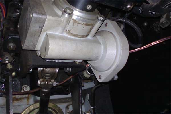

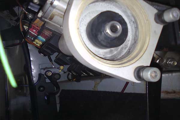

Освежим темку.
Решил все таки снять ЭУР и удариться в поиски замены... Но его там не оказалось. Точнее от него там стоит, только редуктор. Самого мотора и блока управления нет...
Фото прилагаю.
Сам редуктор на рулевом валу.
Гнездо, куда должен вставляться движек ЭУРа
Если кто знает где найти недостающие детали или имеет рац.предложения по взаимозаменяемости, прошу отписаться.

Ne0N, на калиновский посмотри, может от него чего подойдет?

Скорей всего калиновский не подойдет.
На калине мотор стоит на валу:
А на 2123 мотор стоит поперек вала через редуктор:

Ne0N, на калине два типа эуров: калужский - с двигателем на валу, махачкалинский - с двигателем через редуктор. На ваз2123 ставили махачкалинские, но такие же как на калине или другие не знаю.

Spiridonich, Спасибо за информацию. Но я что то в Воронеже ни тот ни другой не встречал...
Надо будет еще по разборкам пробежаться.
