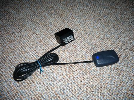

Заказывал на сайте производителя в г.Тольятти - www.d-d-a.narod.ru. Заказал 1.04, а 3.04 пришло письмо о том, что прибор выслан. 8.04 получил на почте наложенным платежом. Стоимость с пересылкой 1100 рублей, стоимость в Тольятти - 950 руб
Устанавливается вместо реле дворников

Doctor74
Сенсор от провода отсоединяется? Или само реле от провода? Или тянуть всю эту конструкцию как единое целое?

  •  Челябинск
Тянется как единое целое, но провод тонкий, хорошо ложится за облицовку передней стойки

  •  30 ноя 2006, 16:52
Doctor74, проблема не в проводе, а пропихнуть датчик (или реле) из салона под торпеду в районе левой стойки. Т.е. получается два достаточно больших элемента которые должны стоять в разных местах и связаны одной веревочкой.
Жду отчет по установке. Ну и работе естественно.

  •  Челябинск
Слева еще не пробовал, но справа пропускал более толстый провод от видеомонитора. Завтра буду устанавливать, расскажу

  •  Челябинск
Ставится замечательно, пропустить датчик через панель не представляет труда. При подключени очень быстро реагирует на капли воды, но не долго - через пять минут дворники стали включаться хаотично независимо от наличия воды и положения переключателя стеклооочистителя (даже в положении "выключено":smile_wink:. В общем все как обычно - "хотели как лучше, получилось как всегда", качества нет вообще. Отписал на предприятие-изготовитель, но похоже в коллекции моих глупостей одним экспонатом стало больше.

Doctor74, предприятие что нибудь ответило? Ващето это гарантийный случай. Налицо явная неисправность девайса.
