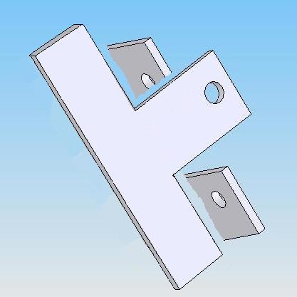

-=EngeneR=-, Ну, вот еще вариант.
А идея-то хорошая, как бы это все ещё зафиксировать, чтобы не гремело....
А боковые лепестки совсем удалять не надо. Один выгнуть под 90 градусов в одну сторону, другой в другую, а на них тоже резинки приклеить.
А верхнюю прижимную пластину со штырями по краям сделать, чтобы не прокручивало и не болтало всю эту систему.
