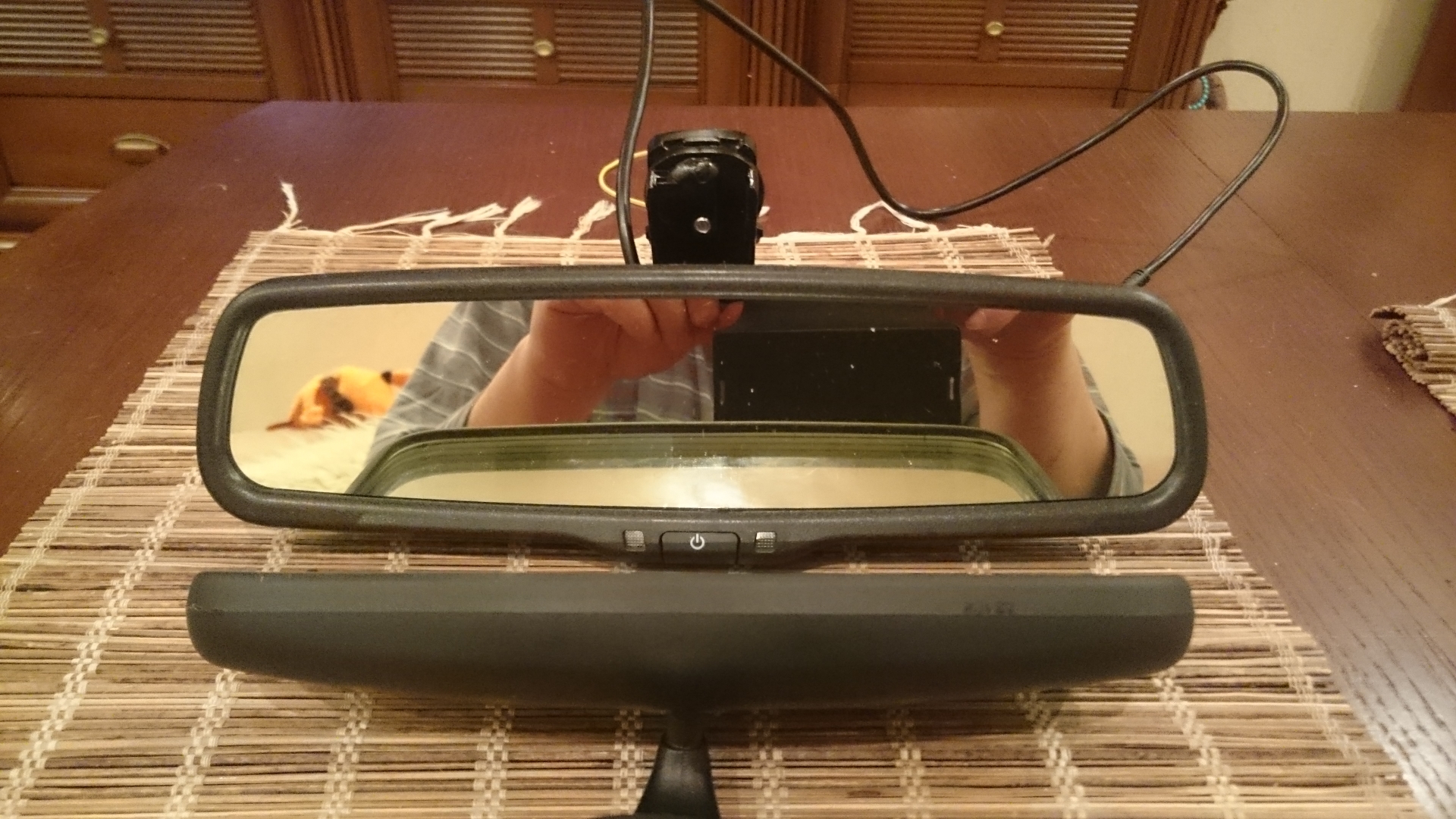

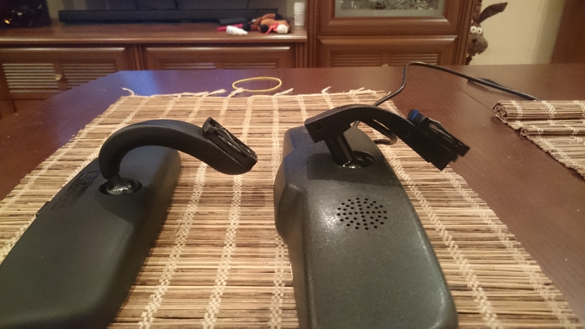

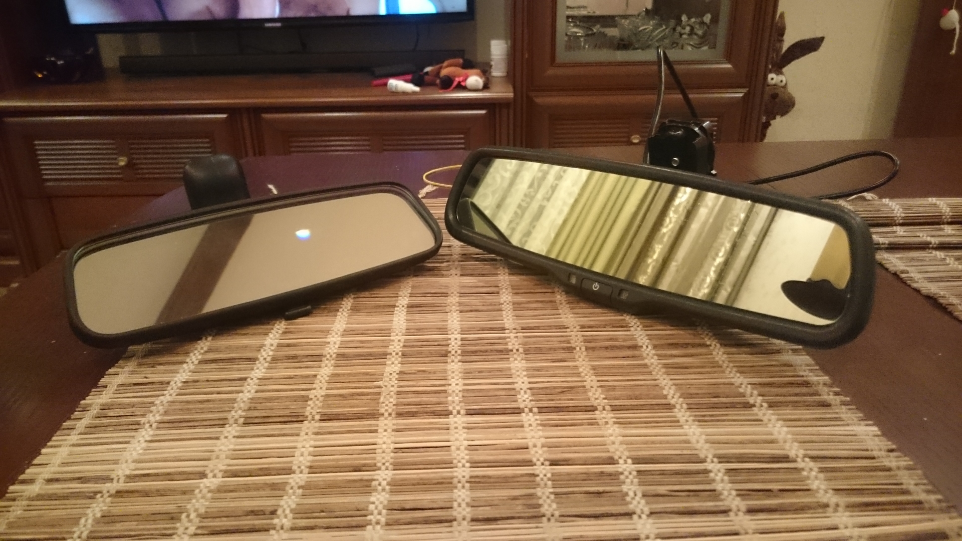

Получил посылку с зеркалом из Китая. Все сравнения идут между китайским и штатным зеркалом, штатное спецом у дилера купил. Выкладываю фото:
Фото 1. Китай справа, штатное слева.
Фото 2. Китай сверху.

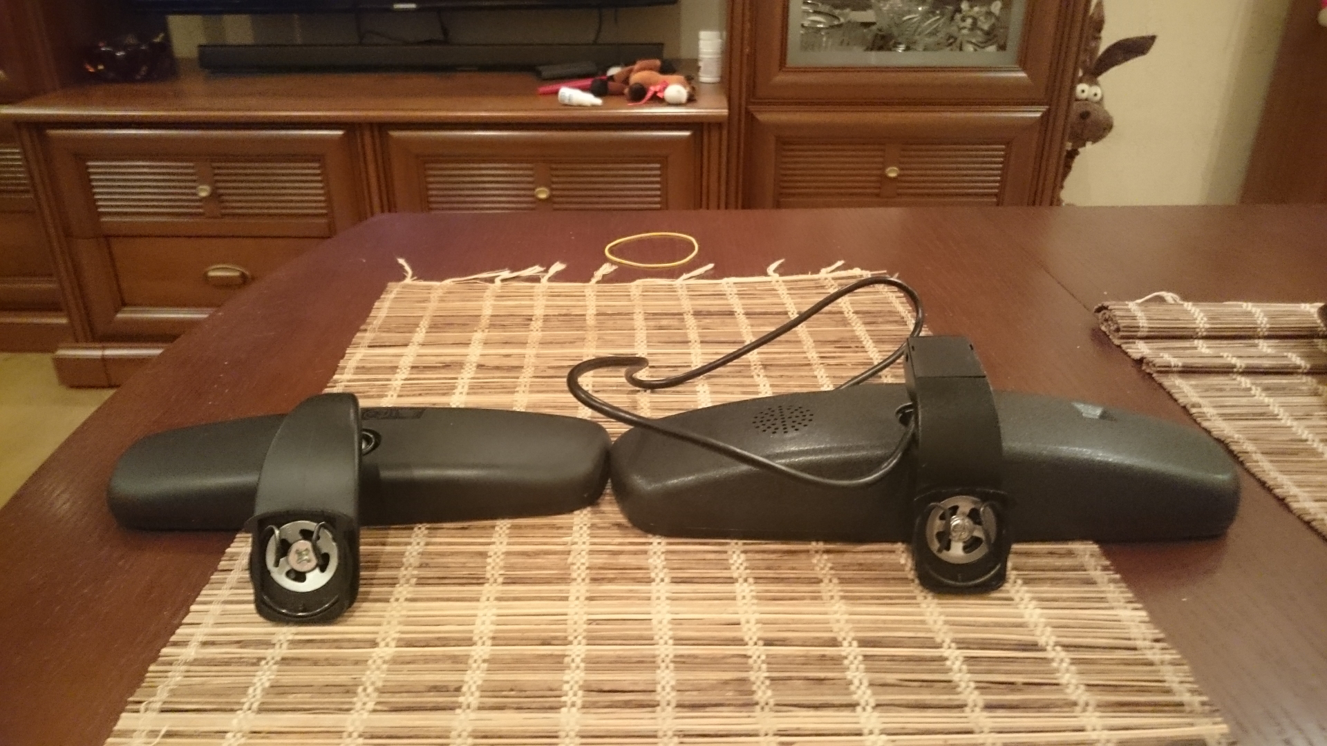

Фото 3. Китай справа.

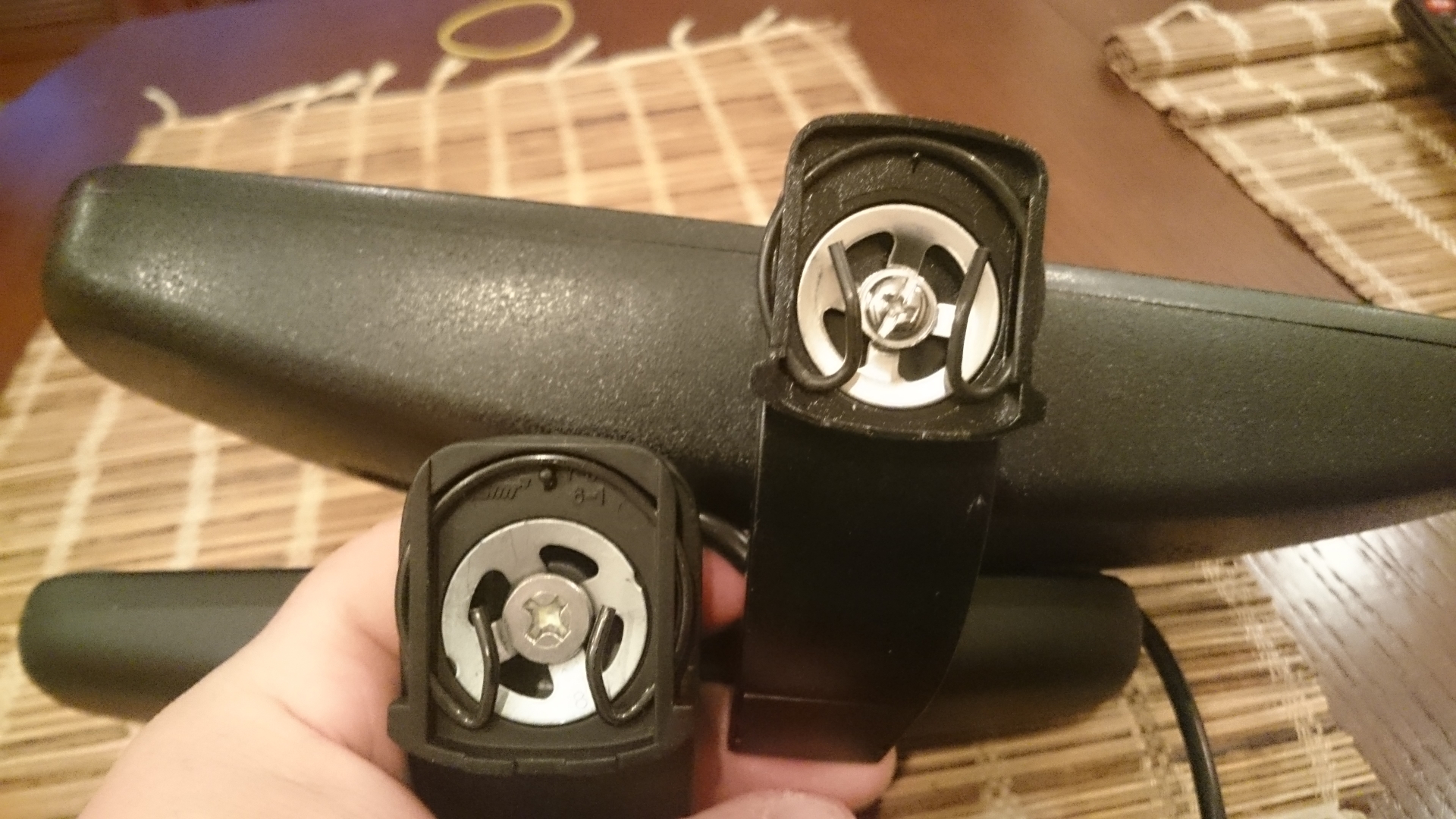

Фото 4. Китай сверху.
Фото 5. Китай справа.

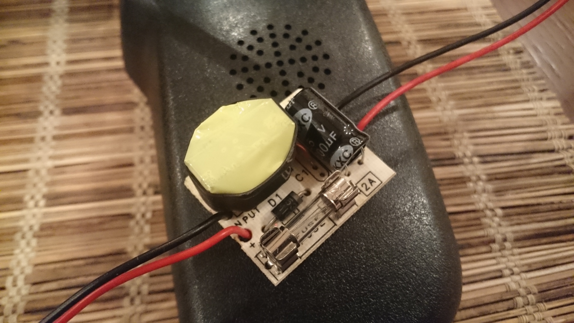

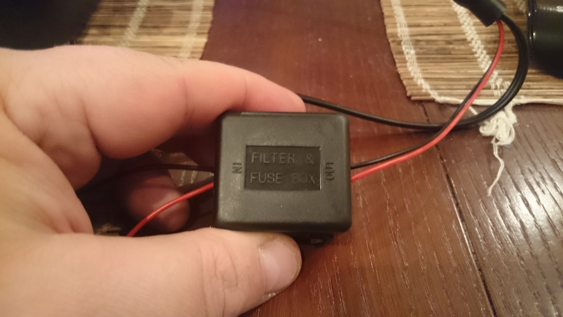

Фото 1. Блок питания.
Фото 2. Потроха блока питания.

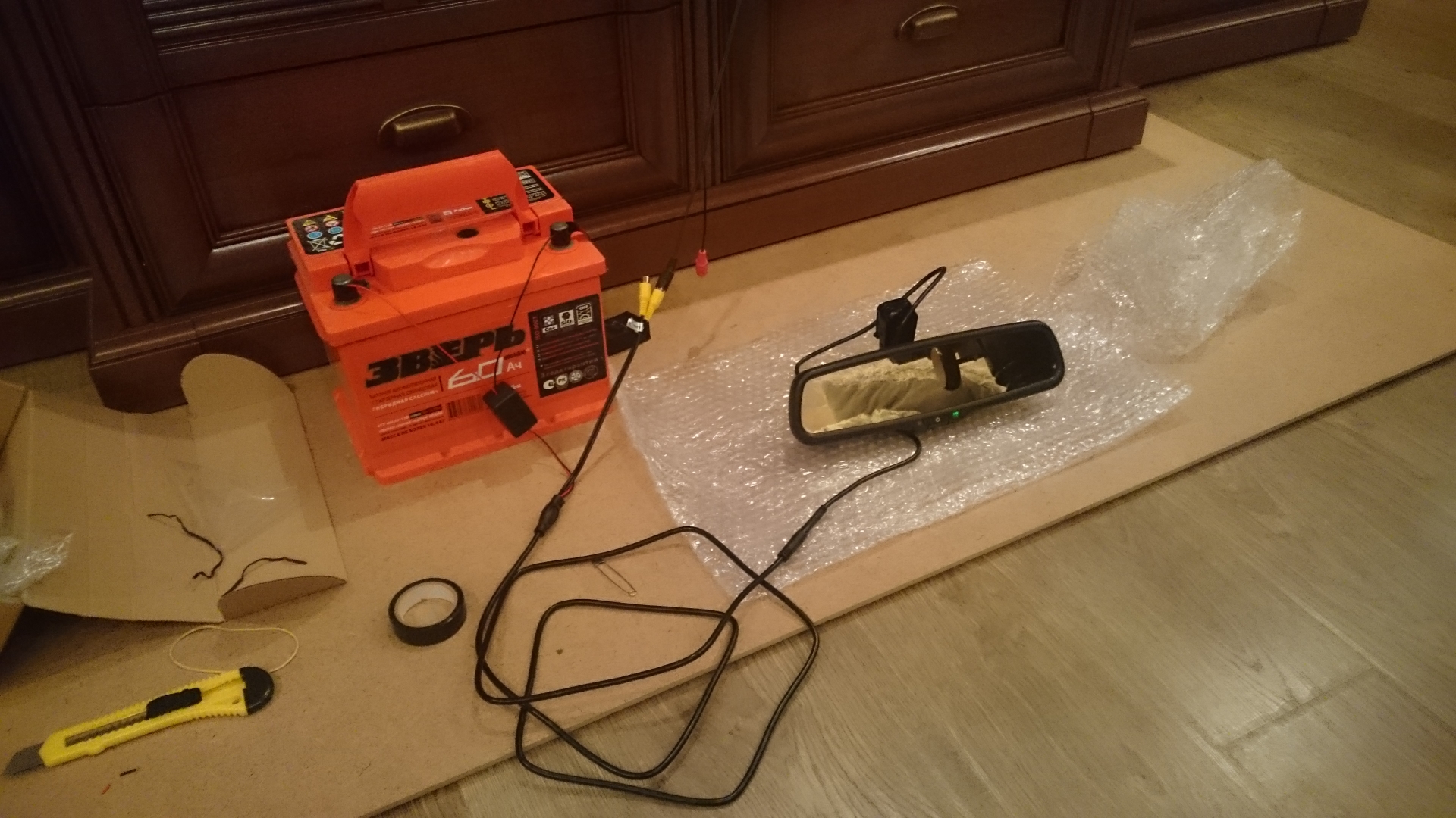

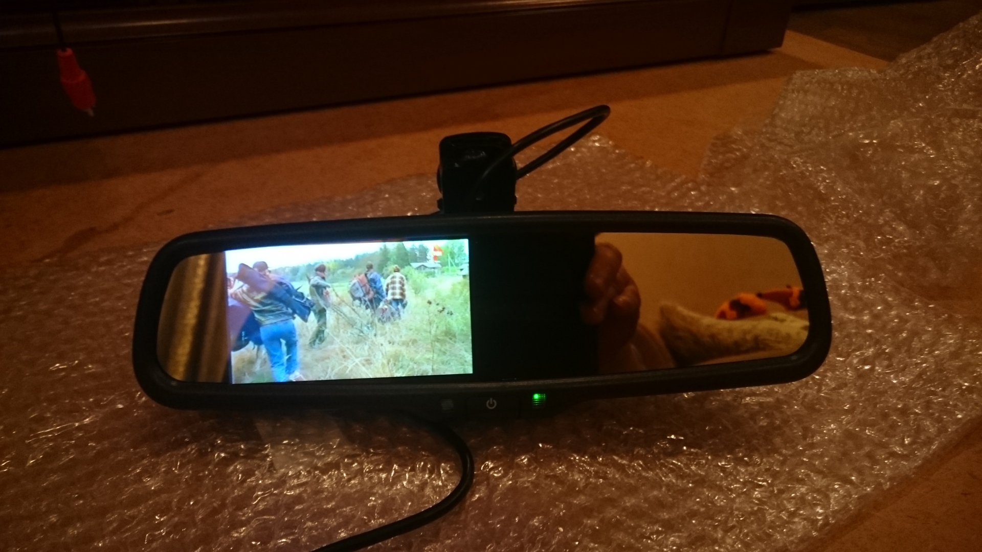

Фото 3. Стенд для проверки собран на коленке, видеосигнал взял с телепизора.

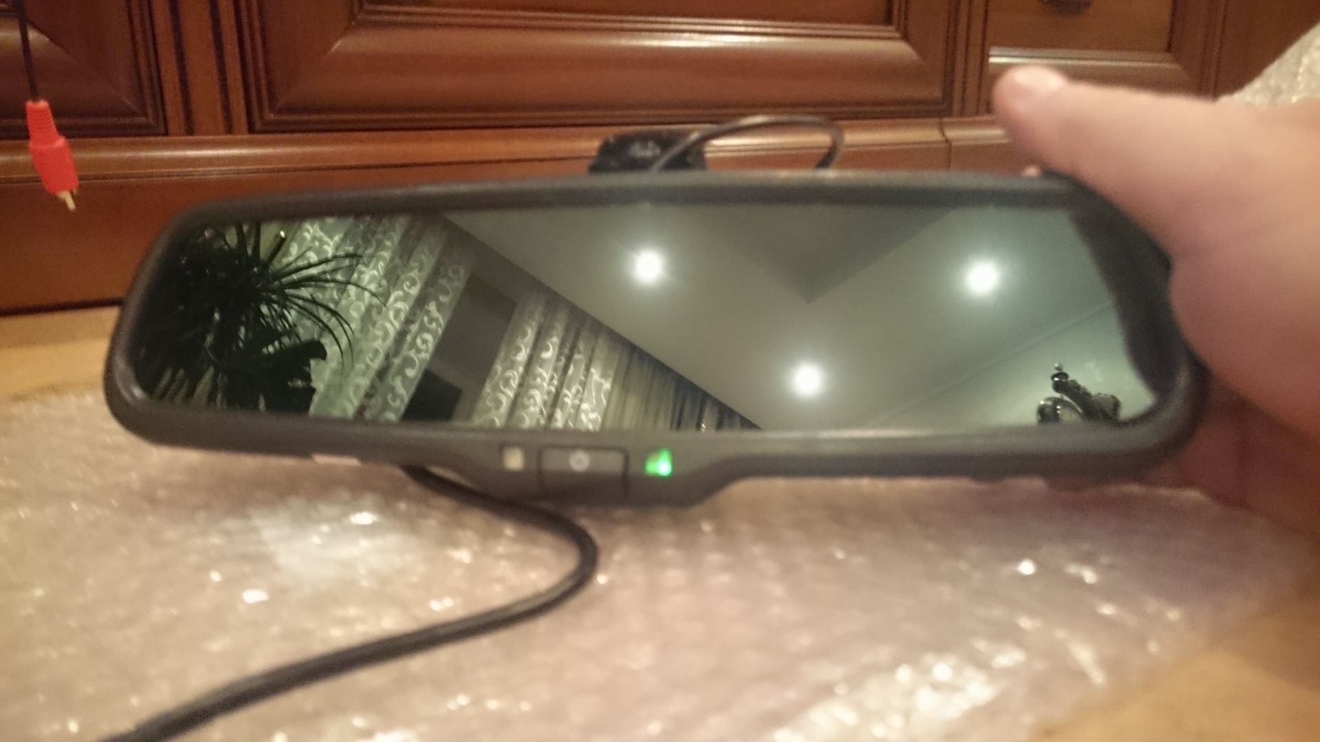

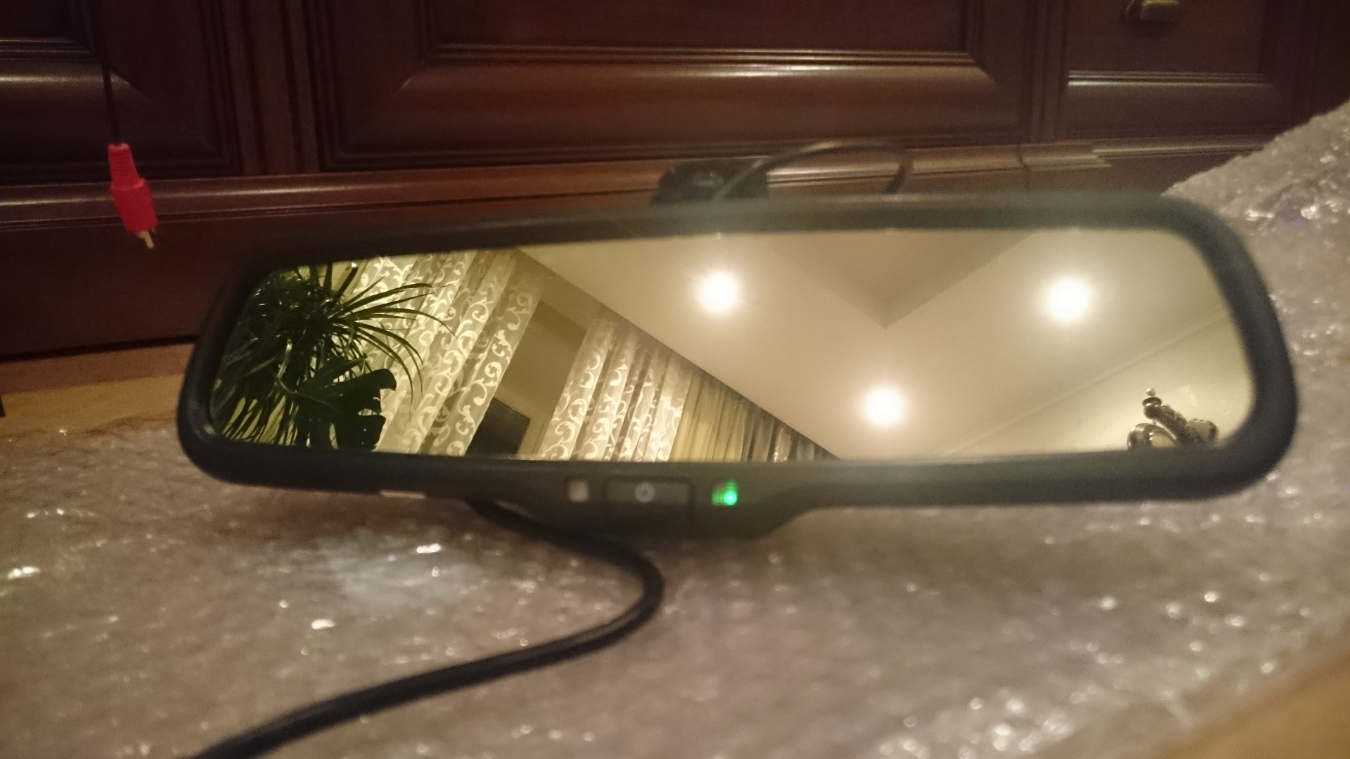

Фото 4 и 5. Работа автозатемнения, на фото не очень получилось, в реале затемняет прилично.
Фото 6. Монитор.

Зеркало собрано нормально и без соплей. Внутри ничего не болтается и не гремит. Крепеж полностью металл, шарнир тугой. Посадочное место штангелем не промерял, но визуально один в один со штатным. Для гарантии посадочную площадку перекручу со штатного, благо на винте все это дело.
Камера еще в пути, еще на таможне не отметилась, так что жду...
Прикидывал зеркало в салоне. Козырьки не цепляют, но встанет чуть выше штатного, ну это так на глаз.

Наверное все же не блок питания, а фильтр по питанию (+ предохранитель, + диод от переполюсовки).

Мож и фильтр, я электронике не очень...

Площадка кронштейна - пластина с пружиной, которая крепится болтом к кронштейну ( фото 4 ).

Теперь идем по ссылке на али, где зеркало продают. Там есть фотки кронштейнов. У меня было предположение, что корпус зеркала делают отдельно, и в комплект просто кладут нужный кронштейн. И типа при монтаже просто прикручиваешь к корпусу зеркала кронштейн и вуаля. На основании этого у меня было предположение, что если я ошибся в кронштейне, то не придется заказывать повторно весь девайс целиком, а можно будет просто дозаказать только нужный кронштейн и все.
Так вот, спешу сообщить, что мои предположения оказались неверны. Зеркало с кронштейном идет одной конструкцией, которую разобрать на корпус зеркала и кронштейн невозможно. То есть сделано все как на штатном зеркале, попробуй разбери без молотка.
А вот площадка кронштейна крепится болтом к самому кронштейну и соответственно заменить ее на штатную можно если очень хочется.
Я площадку менять буду, потому как:
1. авто гарантийное и установить легально зеркало может только оф дилер.
2. Как китайсы угадали с пощадкой я низнаю, мож не влезет, мож болтаться будет.
3. Насколько кривые руки у работников оф сервиса?
Вот поэтому я разорился дополнительно на 260 руб, купил штатное зеркало. С него сниму площадку и поставлю ее на китай. И буду на 100 процентов уверен, что зеркало встанет на штатное место без сюрпризов.
