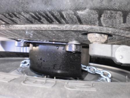

Изображение Мой вариант защиты. Открутить возможно только торцевым ключем, накидные и головы не лезут, цепь перекусить очень сложно, навесной замок с закаленной дужкой всепогодный (синенький в пластике).

morlok, насколько плотно цепь держит колесо? Если открутить гайки колеса не снимая цепь, удастся ли сместить колесо в сторону на столько, чтобы сбоку или в отверстия штампованного диска просунуть торцевой ключ и открутить гайки крона?
Нет там 2-3 звена свободно, попробую, но думаю даже со шпилек не снимеш.

morlok писал(а):
цепь перекусить очень сложно.
Дружище, ты глубоко ошибаешься, кусачки стоят 300 рублей, которым твоя цепь, что зубочистка. А так же всякие велозамки с тросами.
