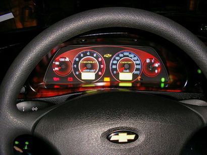

apdrive писал(а):
Для сравнения.Посмотри в реали родную и тюнинговую,разницу увидешь.Мне ,жене и моим друзьям очень даже нравиться,хотя согласен вкусы у всех разные.Вот моя панель приборов.
http://www.chevy-niva.ru/album_pic.php?pic_id=1897
Панель красная, лампочки зеленые... Плафон светит желтым светом...
У меня мысль была лампочку в плафоне заменить зелеными светодиодами... Все зеленеькое - в одном стиле.
