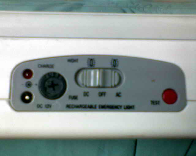

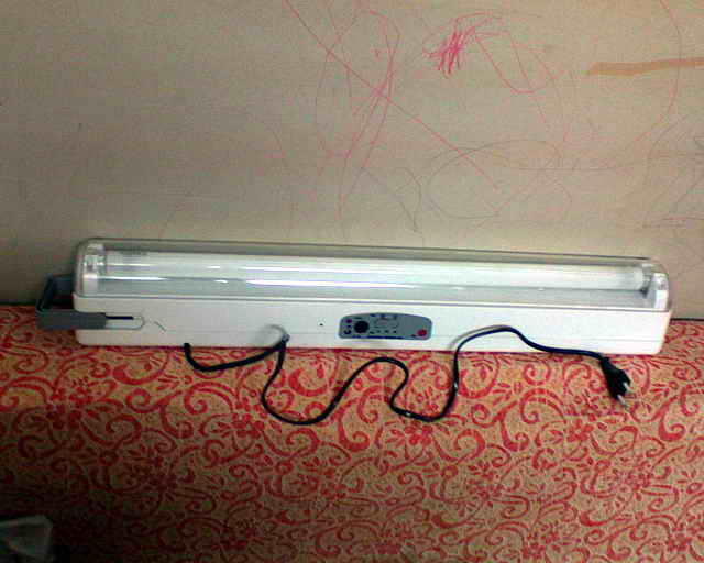

Царь-Шевиваген писал(а):
anjey_osen, у меня такая есть. длинная, да? с белым светом. так она и от прикурки работает вроде.
вот фото самой лампы и блока управления на ней:
да, у нее есть возможность питаться +12V
кстати, уже видел как-то в лагере UPS + удлинитель + патрон с энергосберегающей лампой (дневного света) - весьма отлично светила и всю ночь.. как сделаю девайс UPS, думаю так же в комплект в машину положу.. весч нужная и полезная, пригодиться)

Сообщение Добавлено: 13 фев 2009, 09:31
anjey_osen, во-во. точно такая у мну. тока в ней походу уже аккум сдох.
