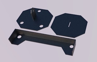

У меня как сперли - сделал себе вот такую штуку под штамп:
Сварка в 2х местах там где душка под замок и П-образная пластина к основанию с отверстиями. Остальное дрель и болгарка + 3 часа времени(не считая покраски просушки итп). Сделано из листа стали в пол метра и толщиной что-то около 3мм(не измерял)
Холодно, идти к машине лень, накидал приблизительную модельку за 10мин. не в масштабе, но смысл ясен, думаю.
+Замок накладной круглый , +2 резиновые прокладки чтоб не гремело.
Замку во все отверстия напихал литол.
Уже год висит :smile_nod:
