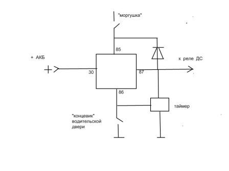

Делал я как то эти приблуды на своей прошлой машине в ходе эксплуатации выяснилось что нафик это не надо! из полезного только понравилось автоматически включаемый свет в зависимости от освещения ( и то с новыми правилами не актуально если машина не оборудована ДХО).
Правда осталась одна не реализованная идея, сделать опцию как на БМВ "проводи меня домой" суть такова при выключеном зажигании и открытой двери водителя тянешь ручку дальнего на себя отпускаешь закрываешь машину а дальний еще горит секунд 40 или минут. Если кто может дать совет подскажите пожалуйста. :?:

Талян116, Здесь можно найти таймер по вкусу
http://www.chevy-niva.ru/viewtopic.php? ... sc&start=0
А схема приблизительно такова
