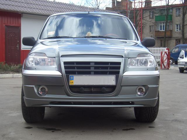

Кому интересны ДВОРНИКИ для фар - ищите мои посты. Я об этом рассказывал и ставил себе.
Правда самих дворникв на моих фотках нету, но можно узреть штоки моторчиков.
http://www.chevy-niva.ru/album_pic.php?pic_id=14273

Если надо подробнее, могу посмотреть маркировку на моторчиках.
Есть нюанс при установке на ШН с кондеем. Т.к. под правой фарой находится баклуша, мать её, от кондиционера. И ее надо глубже переносить. А она, сцуко, на жестких алюминиевых трубках.
В железной полочке, что под фарой, выпиливаются 2 полукруга напильничком. Туда ввариваются 2 гаечки и к гаечкам прикручивается мотор-редуктор. В ресничке сверлится дырочка под шток и вуаля! всё готово.
Ход редуктора идеально совпадает с размером нашей фары. Доп. ничего не надо - при кратковременном нажатии на кнопочку дворник делает 2 взмаха сам и возращается в начальное положение. ЛЯпота.
