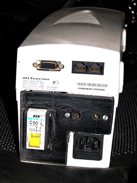

Да чего там фотать... тож наборная колодка саморезами к щиту моторного отсека, только в качестве колодки в музыкальном автомаге взял разветвитель на три предохранителя и развел под музыку под саб и под УПС... предохранители тама не авто, естессно большие, стеклянные, линейка по моему 40-60-100А.
anjey_osen писал(а):
а разве там штатной кнопки включения нет?
Штатная кнопка отрубает УПС от встроенного аккумулятора... а мне надо было шоб и 12В с авто АКБ поданные через диодную развязку на УПС тож можно было отрубать...

штатная кнопка там с фиксацией или контактного типа? если с фиксацией - замкну на коротко провода с нее, заизалирую, а на ее место тогда уже автомат поставлю, который весь УПС будет отрубать целиком...
и еще - какие можно розетки поставить, так чтобы они были не объемные и помещалось пару на УПС? шнур питания от 220V планирую сделать съемным на основе стандартного для компьютеров (один из тех раъемов что уже там есть).. а вот какой разъединитель сделать для питания 12V УПСа - надо подумать....

штатная кнопка там с фиксацией или контактного типа? ....
от тип азависит, на моем контактная.
какие можно розетки поставить, так чтобы они были не объемные и помещалось пару на УПС? ....
Я от так сделал... одной розетки на ходу хватает, если в лагере более нуна - обычный 3 или 5 местный удлиннитель...
Разьем 12В с АКБ - распотрошил силовой трехфазный удлиннитель, там где то 12 квадратов контакт... его и поставил.

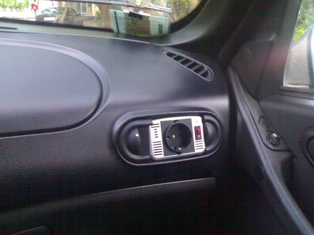

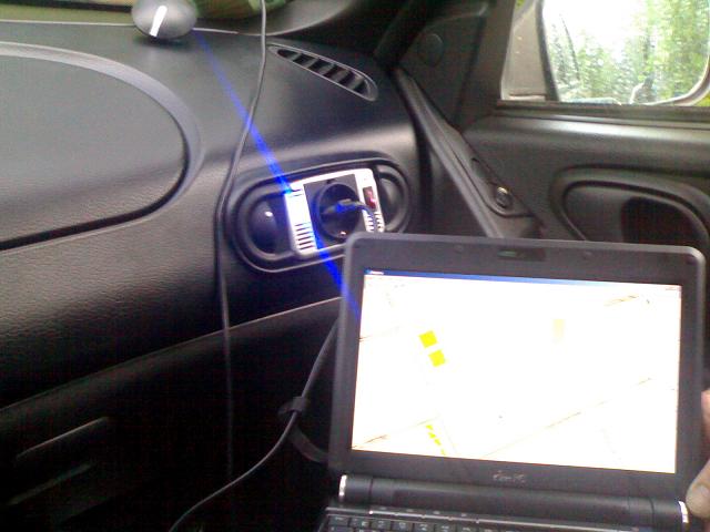

мой ваиант установки: вместо обдува(отключен за ненадобностью)
всегда под рукой ИзображениеИзображение
