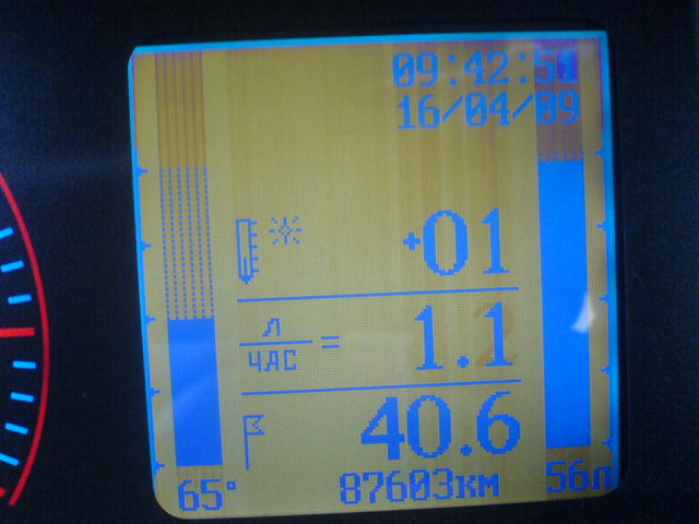

Как раз таки нет. С вашим логотипом на дырочке. Вот фото, только сделано под углом, поэтому не видно как срезают углы нижние, но видно, как сверху торчит
А фото я собссна сделал, чтоб спросить, откуда такие полосы? Это при остывании приборки что ли? Контраст сделал поменьше, они исчезли, но вчера при +8 их не было. И еще интересно, с чем связана медленная перерисовка символов? Т.е. как будто очень медленная матрица на экране. Хотя температура совсем не минусовая. Боюсь подумать, что в -10 будет. :smile_doh:
У мну точно также было наклеяно - торчало сверху и справа, еще и стрелку левую срезало, при холодах экран притормаживает пока не нагреется, как нагреется полоски и тормоза проходят, когда жарко синий цвет приобретает красноватый почти фиолетовый оттенок
На фотке плохо видно конечно, но верю на слово, что смещение есть. Странно конечно, ведь если Дельта без энкодера, то центруем как раз по экрану. Тогда остается только посыпать голову пеплом : значит у сборщиков руки кривоваты. Примем меры.
Полосы лечатся регулировкой яркости и контраста. Поэксперемнтируй с их различными сочетаниями....полосы уйдут.
При -10 Дельта нормально работает...экран не тормозит. Вот при -15 или -20 изображение тормозит как у всех ЖКИ, но после прогрева салона все приходит в норму. Рабочий диапазон этого ЖКИ 0 +60 гр. есть температурная компенсация. Что касается медленной прорисовки...мне сложно сказать. Это очень субъективное понятие быстро-медленно. Ты первый об этом говоришь. Думаю, что это время отклика матрицы и ускорить его мы вряд ли сможем.

Эдуард, посмотрите на цифру расхода там призрак "2" есть, который я даже умудрился фотиком поймать, а Вы говорите не тормозит! При этом забортная температура +1. :
Может, она и быстро прорисовывает, но старые цифры долго гаснут, поэтому и кажется, что "тупит".
На фотке плохо видно конечно, но верю на слово, что смещение есть. Странно конечно, ведь если Дельта без энкодера, то центруем как раз по экрану. Тогда остается только посыпать голову пеплом значит у сборщиков руки кривоваты. Примем меры.
Если надо, потом попробую еще сделать, чтобы лучше поймать смещение. Мало того, там под спидометром еще "волна" есть, т.е. явно не ровно наклеено. И, другой вопрос, в демо-режиме стрелки должы четко на шкале останавливаться или нет? Просто немножко не доходят и есть мнение, что они тоже не совсем ровно стоЯт. Сборка 1-го апреля, судя по наклейке. Так даете добро на самостоятельную разборку без потери гарантии? :
