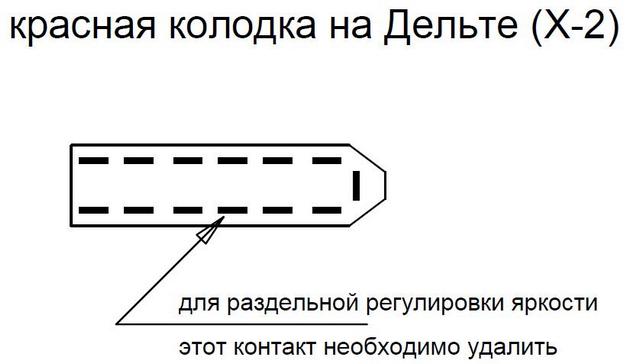

DDDnew писал(а):
TEXHOpolis, С нетерпением ждем схему :!:
Вот она схема Изображение
После того как проводок скинешь надо подключить штатный регулятор яркости как было до установки Дельты. И все.
