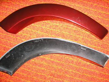

А герметик наносится на края или на внутренние пластинки?Если есть возможность фотку сбросить,то плз.скинь. Вечером положу фотку арки,наглядно будет видно мне и другим.

apdrive, На внутренние пластики и по краям.

Ну вот как обещал ,арки . http://www.chevy-niva.ru/album_pic.php?pic_id=2231
Вот еще вопрос.Уплотнители надо ставить или нет .

apdrive, уплотнители надо ставить.

А уплотнитель к арке приклеивать надо?
