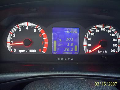

Вот и фото обещанное http://www.chevy-niva.ru/album_pic.php?pic_id=13825 исправленная.

Изображение появилось
