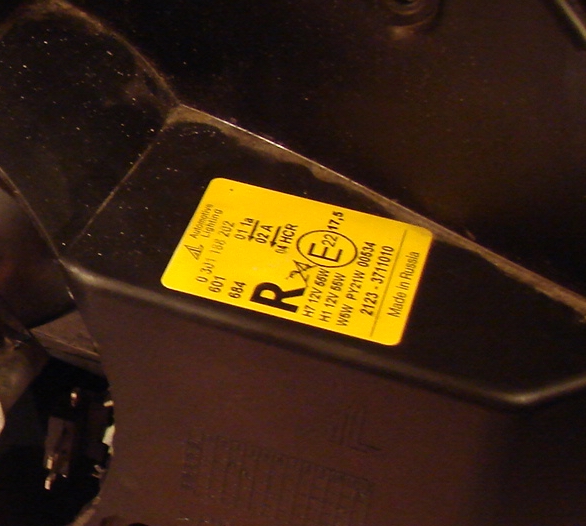

Panzerfaust писал(а):
И что они сделают? :smile_bigsmile: Надо разговаривать с ними нормально и знать свои права.
А ты знаешь свои права? А их права ты знаешь? А такие этикетки ты уже содрал:
??? :smile_wink:
Там четко и ясно написано, что в фару надо устанавливать галоген на ближний и на дальний.
И на стекле вроде есть надпись "HCR", ты ее тоже сошлифовал? :smile_wink:
Если нет, то советую это сделать в ближайшее время, иначе нормальные менты могут выковорить твои колбы и отправить их на экспертизу. Где без труда установят, что это газоразрядные источники света, а не накаливания и по статье 12.5.3 лишат прав на полгода. И это не выясняя цветовой принадлежности колб к некоторым меньшинствам.
