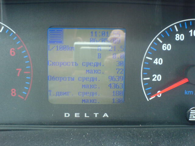

tmbvolk, ну, если Эдуард до сих пор не предложил, значит, и искать нечего. : Лично я не нашел. Да и опять же, черт знает как тут верить, вот сегодняшний отжиг:
Средний расход 21л/100км : (кто бы еще объяснил, что значит "А" и "В"?) Я бы повесился, если было бы правдой. Ну ладно, смотрим дальше: скорость все нормально, хотя и многовато (забыл с Штатом сравнить), обороты средние... МАМА! : В два раза больше максимальных! : Температура... Вау! как я еще ездию?.. :
Эдуард, Ваши комментарии? : (кстати, смещение пленки тут, наконец, видно)
Кстати, всем это меню нравится? Мне лично хотелось бы чтобы при сбросе суточного пробега только он и сбрасывался. Причем, автоматом (если включено по ключу зажигания), то только при наступлении двух событий: зажигание выключено, начался новый день. Ну и логику самого меню не понял. Надо сделать несколько пунктов на каждый параметр: среднее, максимальное и за текущую поездку.

    110
  •  1071
  • 66
  •  26 янв 2007, 12:37
  •  Пермский край, город Верещагино
yaro, А у тебя какая прошивка установлена? :

    620
  •  5599
  •  06 май 2007, 14:14
Иван555, последняя, видимо. Раз мне месяц назад только прислали Дельту из Технополиса и дата изготовления 01/04/09.

    80
  •  730
  •  29 авг 2007, 01:12
  •  Киев
yaro, проверь версию прошивки, у мну точно не такое меню, брал прошивку с сайта последнюю 6.10J03, а зашита была более ранняя
