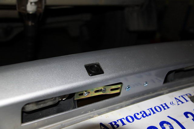

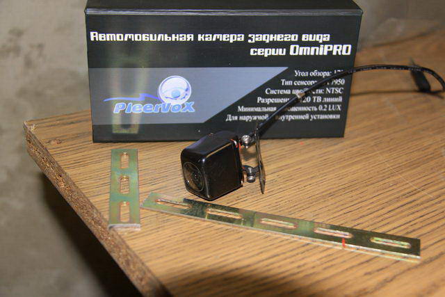

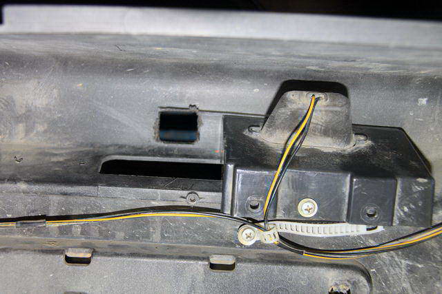

1. железяка для кронштейна - распиленная пластина из комплекта установки центрального замка (покупал когда-то на 2110)
2. камеру предварительно "просиликонил" от влаги и грязи

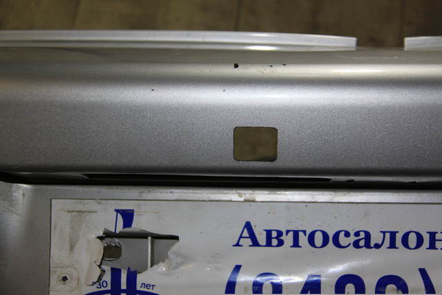

3. сверлом и напильниками делаем отверстие в бампере в районе расположения левого фонаря номерного знака
4. фонарь смещаем на расстояние необходимое для камеры и крепим на одно из двух отверстий в бампере, дырку в плафоне новую ковыряем.
5. вид отверстия снаружи

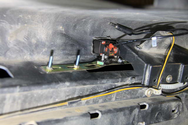

6. крепим камеру на заготовленный и подогнутый как надо кронштейн из пластины, сверлим для болтов крепления отверстия в нижней полке бампера (на фото болты длиней чем могут поместиться в нише - надо ставить под обрез гайке)
7. вот так выглядит вид "сзади-снизу"

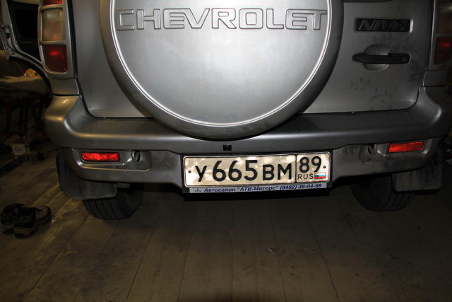

8. общий вид - камера стоит в бампере под запаской

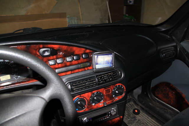

9. экран устновил на заглушку, при этом заглушку подпилил для провода, укоротил шарнирный кронштейн камеры и прикрутил саморезиком к заглшке. Удобно снимать и ставить, и лишних дыр не по-наделал в панелях. Потом еще кнопку вместо соседней заглушки поставил для вкл камеры, если надо без вкл задней передачи смотреть.

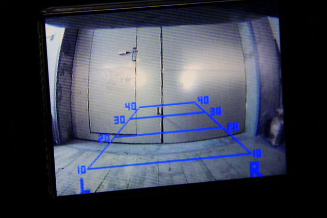

10. вот результат - вверху экрана (картинки) всегда видим нижний край запаски - ориентир для тарана.
