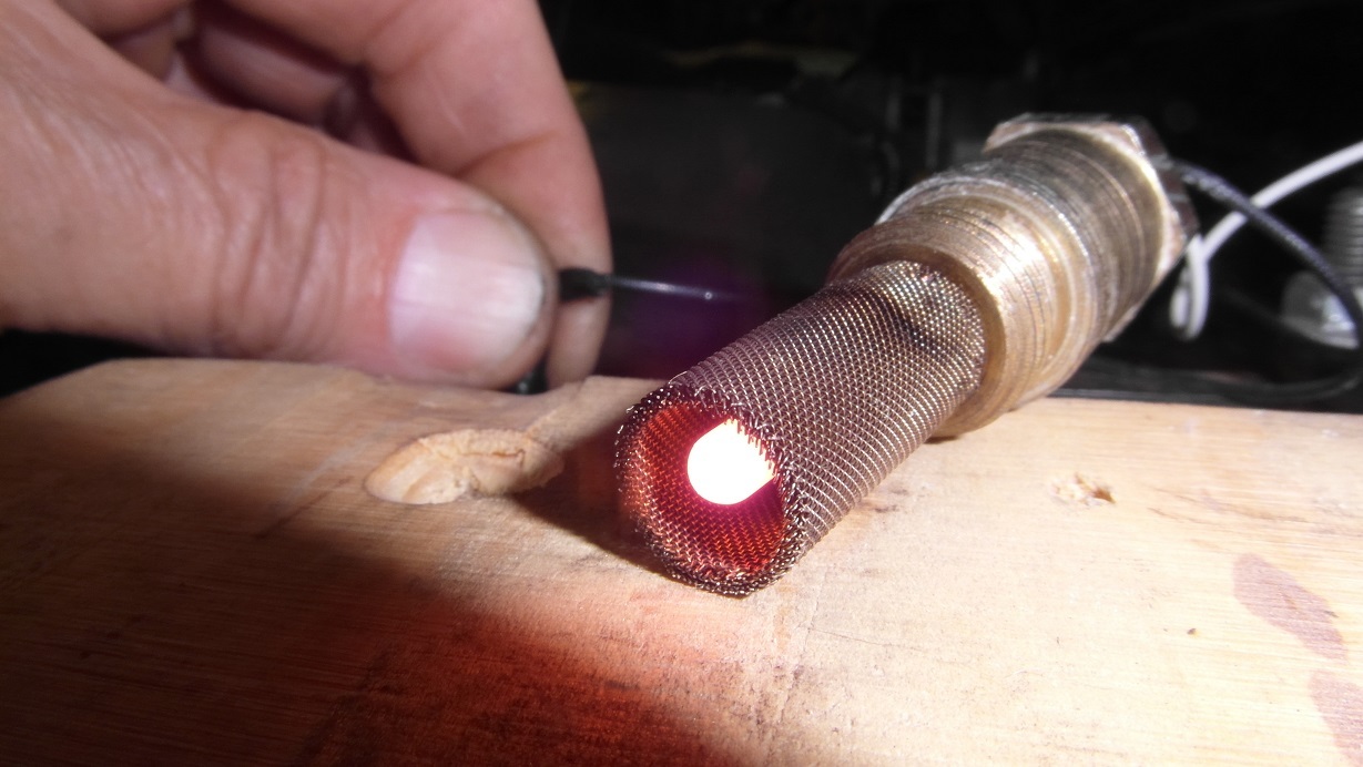

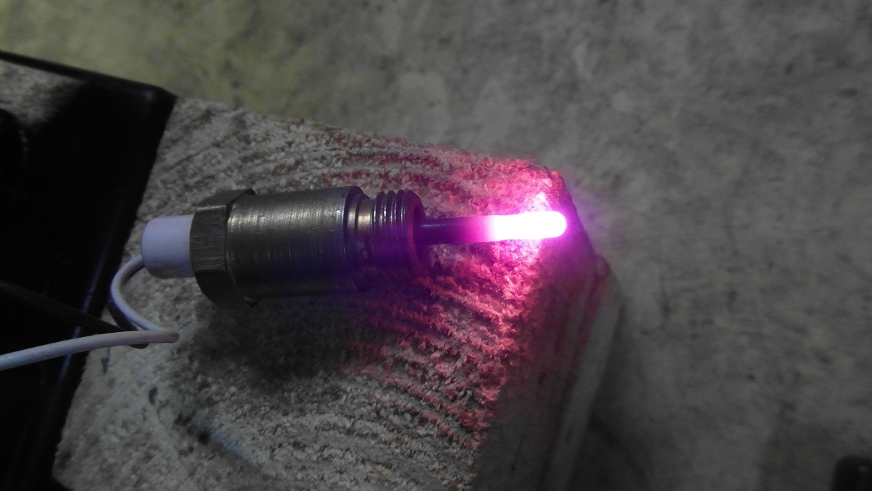

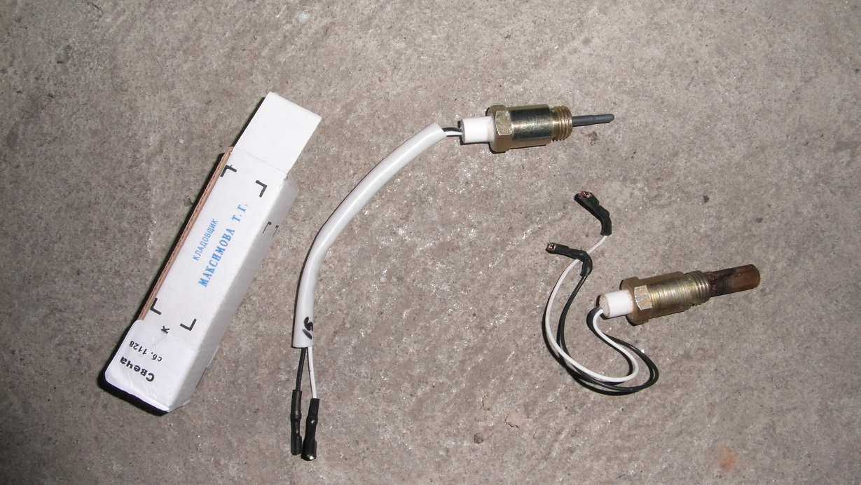

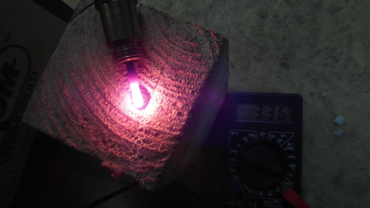

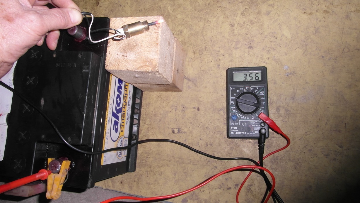

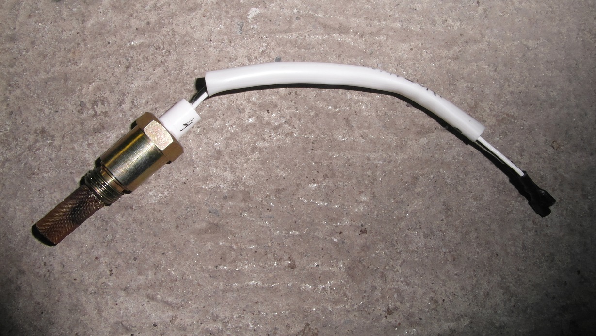

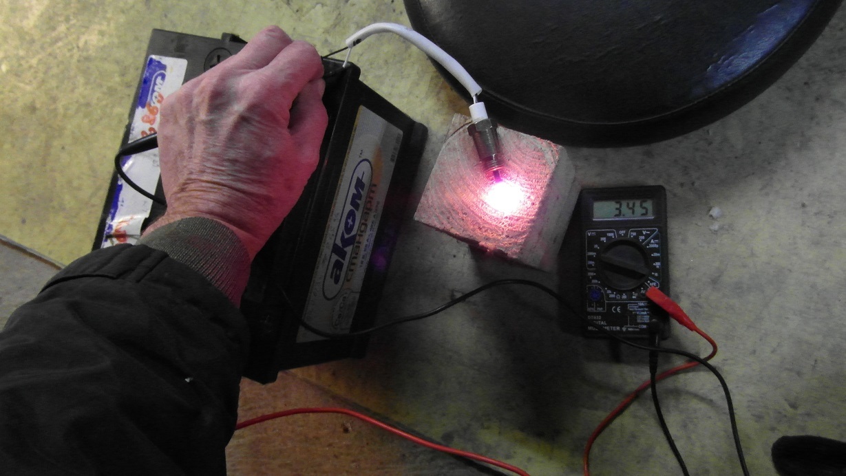

С началом четвёртой зимы для моего Бинара ,появилась нестабильность запуска из за заканчивающегося ресурса свечи накаливания;поэтому пришлось купить новую свечу за 760руб,что снова обеспечило мне стабильный запуск Бинара.Подробности здесь:http://www.autoterm.ru/forum/viewtopic.php?f=19&t=158&start=780.http://www.autoterm.ru/forum/viewtopic.php?f=19&t=158&start=800.Всем кому интересна эта тема,предлагаю свой фотоотчёт:
Вот так калиться новая свеча =добела и режет глаза:
А вот так калиться старая свеча= докрасна и глаза не режет,можно смотреть сколько угодно;а объективно старая и новая свечи одинаковые с сопротивлением 0,3-0,4 ом и током 3,5А.

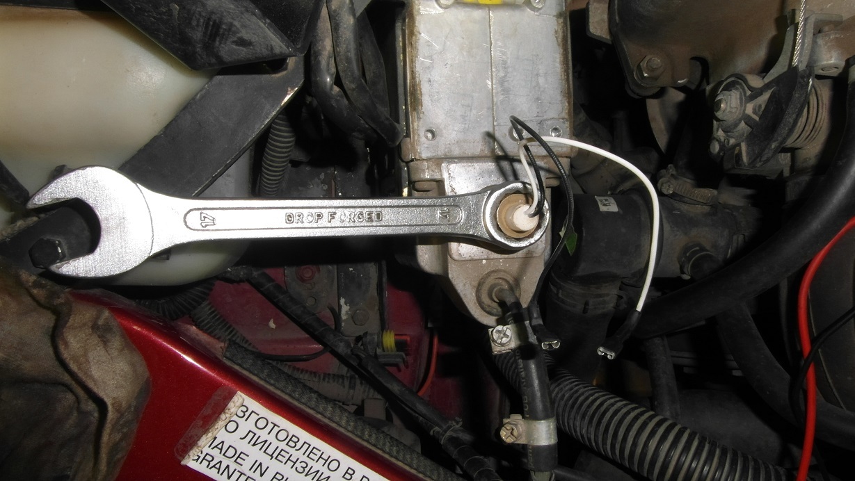

Поставил себе сей девай на шнивку, большое спасибо данному форуму очень помог, фоток с сожалению нет, т.к. про него просто забыл и работал один. сразу проверить не смог т.к. аккумулятор сел, а зарядного не было. время полного монтажа 6 часов. установлен как на фотографиях.

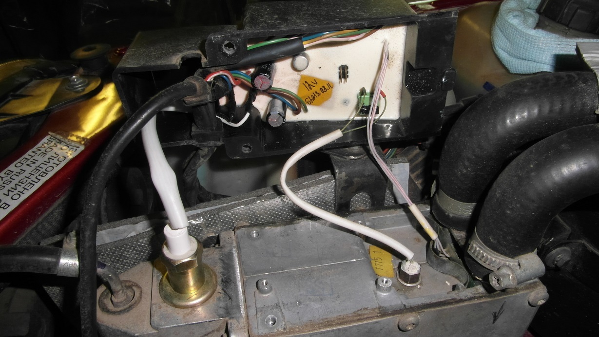

Приветствую всех. Еще до покупки шнивы читал форум, впитывал информацию, ну а после того как взял, столько полезного подчерпнул. Теперь появилось время поделиться своим опытом и своим вариантом размещения котла.
После автозапуска на предыдущей машине, который раздражал лишним расходом топлива и отключенным иммо, а также отзывов довольного родственника, которому я помогал ставить такой же, только дизельный Бинар, было решино ставить на Шниву Бинар.
Так как я простых путей не ищу, да и было желание поставить ГБО после окончания гарантии, то вариант рядом с бачком омывателя был отвергнут. Почитав форум, прикинул все варианты решил ставить перед тормозным цилиндром с заменой воздушного фильтра на фильтр от Волги, тем самым убиваем 2-х зайцев, освобождаем место для котла и поднимаем воздухозабор для луж:
Освободив место приступил к установке. Для крепления несущей пластины был сварен небольшой кронштейн и прикручен к лонжерону к уже имеющимся отверстиям, которые освободились после ликвидации родного воздушного фильтра. На этот же кронштейн была установлена и электропомпа. Так же пришлось перенести бачек ГУРа на шпильку экрана двигателя. Протянул впускной шланг по лонжерону вперед к радиатору и выпускную систему вниз вдоль лонжерона и под радиатор, при этом выхлоп направил на картер, дополнительный подогрев лишним не будет.
Дальше подсоединение гидравлики, шланги решил проложить не обычно (как я уже говорил, я простых путей не ищу) подачу запустил снизу над картером сцепления за двигателем (думал временно так пропущу, но год прошел и чувствую, что временное решение станет постоянным) а выход запустил сверху над двигателем за маслозаливной горловиной. Подсоединялся в месте где шланг отопителя входит в салон. Подсоединял по схеме котел после печки, мне ведь надо двигатель греть, а не салон. На все шланги ставил пружинные хомуты, как в основной системе охлаждения, они гораздо лучше себя проявили, чем червячные.
Ну по электрике ничего интересного, все в жгутах, прокладывал по месту и цеплял к родной проводке.
По топливу, почти все стандартно, топливопровод вел по моторному щиту и дальше вдоль родного топливопровода. И вот тут встал вопрос, куда поставить топливный насос. Место рядом с топливным фильтром меня не очень порадовало, уж слишком грязно там, и тут мне пришла мысль, а почему не поставить его в лючке, рядом с основным насосом. в результате получилось вполне прилично.
После подключения все заработало и отлично отработало год. Эту зиму встретил неприятным "cюрпризом", котел настойчиво отказывается запускаться с первой попытки, стекает топливо с трубки, похоже обратный клапан завис из-за соринки, вот тут я и начал завидовать моему родственнику с дизельным вариантом, где насос можно разобрать и прочистить, пока смирился, раз насос работает, но если буду менять насос, то точно поставлю фильтр топливный от жигулей, чтобы избежать такой проблемы в будущем.

Проблема неустойчивого запуска у вас является установка топливного насоса выше уровня топлива;по инструкции топливный насос должен располагаться ниже нижнего уровня топлива в топливном баке.т.е. над насосом нет бензинового подпора и обратный клапан посуху никогда у вас не будет работать и фильтр тут не поможет.Так что ваше предположение неверно:,,котел настойчиво отказывается запускаться с первой попытки, стекает топливо с трубки, похоже обратный клапан завис из-за соринки,,
Такова плата за расположение насоса выше бензобака!!

aku54aku54, у Вас топливный насос установлен почти правильно. :
andrey_k, пожалуйста, в "Инструкции по установке/Инструкции по эксплуатации предпускового подогревателя" обратите внимание на пункт "Монтаж топливного бака и топливного насоса".
Топливный насос предпочтительно монтировать ближе к топливному баку и ниже нижнего уровня топлива в топливном баке.
С целью исключения утечки топлива из топливного бака (самотеком) при нарушении герметичности топливного насоса, топливный бак предпочтительно располагать так, чтобы максимальный уровень топлива был ниже среза топливной трубки нагревателя.
Пространственное положение топливного насоса должно соответствовать рисунку
(рисунок в Инструкции): Топливный насос устанавливается от 90град вертикального положения до 15град к горизонту. (В горизонтальном положении насос может вообще не работать, даже новый. : )
Высота всасывания до 700мм. Высота напора между топливным насосом и нагревателем до 1500мм.
Цитаты из Инструкции к аналогичному ПЖД для грузовых автомобилей.
