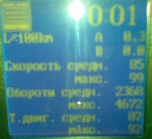

yaro, Не знаю, что у тебя там со статистикой творится. Я вот попросил человека сфоткать что у него. Вроде бы все нормально. Сорри за отвратное качество на телефон снимали.
Скорость не кажет потому что датчик накрылся у человека, а расход он не подключал...на другом компе оставил. Но обороты и температура то нормальные. Кстати Расход А это расход с датчика, В - с ЭБУ (если стоит галочка брать с ЭБУ).
Вот еще одна картинка тоже отвратного качества правда, но разглядеть все же можно.
Это сейчас одну Дельту взяли со склада и погоняли на стенде. Статистика вроде в норме.
Попробуй сделать возврат к заводским установкам потом сразу восстановление таблиц и перезагрузка. Может статистика выправится.

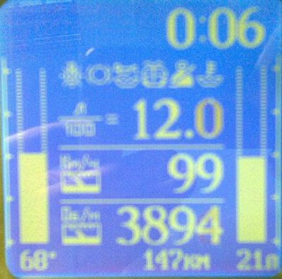

TEXHOpolis, Эдуард ,у меня такая проблемка не светятся некоторые символы БСК при принудительном замыкании того или иного контакта на массу не появляется тот или иной символ... Например Работает уровень охлаждающей жидкости и иконка не пристёгнутых ремней а уровень омывайки,уровень масла и ещё там что-то не загорается на табло,как лечить этот косяк :?: :!:
Это не косяк и лечить ничего не надо. Просто эти символы появляются с небольшой задержкой или после вкл./выкл. зажигания. См.фотку. На стенде все работает с этой же прошивкой. Изображение
Много сорри за качество. Лень было за фотиком таскаться снял на телефон.

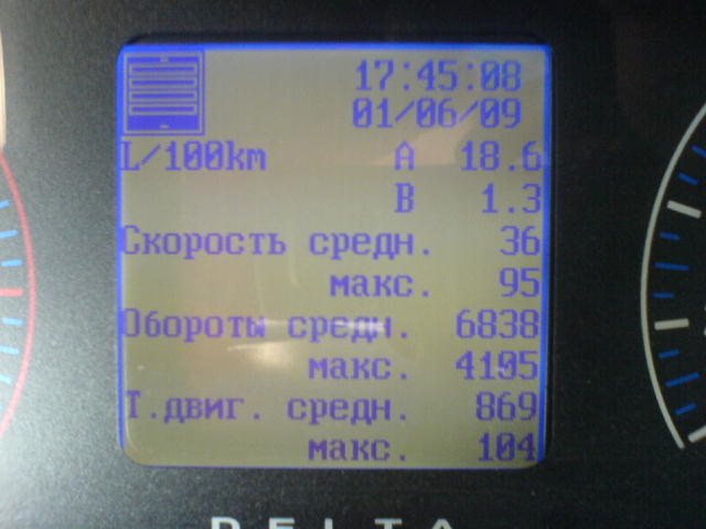

Забыл добавить одну вещь. Данный глюк был замечен неоднократно только в статистике за текущую поездку. В статистике за день или за прошлый день не было замечено ни разу.
В новом ПО я лично хотел бы видеть общую статистику (за весь период с момента сброса), статистику за день (календарный) и текущую поездку. Мне кажется так логичнее. И чтобы можно было сбросить как текущую, так и общую статистики отдельно. И вопрос сразу. Если не стоит галочка сбрасывать текущую поездку по ключу зажигания, она так и должа накапливать данные, пока не сбросишь? В таком случае логичнее было бы обозвать её как раз общей. :
Насчет букв "А" и "В" в статистике. Если "В" - это из мозгов, так это и получается тот самый расход, который показывает Штат?! : Т.е. дельта просто не умеет его выводить на экран, как мгновенный, но все-таки ведет учет?
И еще повторю вопрос, который остался без ответа: когда я играл с калибровкой бака, то на пустой бак изначально стоЯло "000". После того, как пытаешься данный параметр изменить "000" не выставить. Только "109" и выше. Какому реальному значению соответствуют заводские "000"?

И возвращаясь к моей статистике.
Напоминаю, что это только в статистике за ТЕКУЩУЮ ПОЕЗДКУ! Обратите внимание, что Дельта почему-то еще и расход из ЭБУ показывает, хотя к-линия у меня к штату, а не к дельте подключена. Вчера опять фоткал, могу выложить. Через 5 минут после сброса статистики L/100км В=250.0 : ОТКУДА она это берет? :
