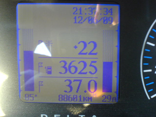

наблюдал такую картину:
Прогноз пробега на остатке топлива просто улыбнул. Вот бы правдой было! : Такое ощущение, что программер "забыл" разделить его на 10.
У кого еще такое есть?

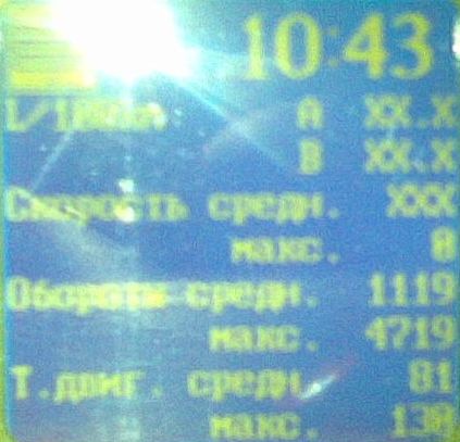

TEXHOpolis,
Не знаю, что у тебя там со статистикой творится. Я вот попросил человека сфоткать что у него. Вроде бы все нормально. Сорри за отвратное качество на телефон снимали.
Только сейчас заметил:
Скока-скока там максимальная температура? :
Косяк со статистикой по текущей поездке похоже объективен.
так и когда будет все исправлено? Хочется уже новые баги искать, а не топтаться на старых, которых, как мы выяснили, уже не мало... :
