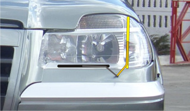

Новых моторов для классик, девяток, нив и уазов можно сказать навалом - в общем проблем с поиском и покупкой нет, не дефицит. Но они все мало ходовые - до 70гр.
А вот с углом больше 110гр. наших моторов нет. Говорят есть бош от иномарок, но это надо на разборку, т.к. новые по цене будут сильно кусаться.

Lomonosov, вроде говорят что можно открыть мотор и ограничитель передвинуть, тогда будет не 70 гр, а 110гр. Также можно менять положения крайние. Сам не открывал, поэтому 100% не гарантирую, но на форумах читал.

Lomonosov, прикольно, т.е. никаких тяг не надо будет, только моторчик и провода, начальное положение пол-е они понимают сами, т.е. возвращаются?

SaSa, да, так все моторчики фароочистителей устроены. Т.е. никаких тяг. Возвращаются сами (как обычные дворники). Разница только в углах поворота оси.
bosk, ничего не могу на это сказать - внутренностей не видел, а покупать ради эксперимента наверняка обреченного на провал как то не хочется. Но думаю то, что ты пишешь, мало реально в части увеличения хода. Чтобы увеличить ход, нужно либо увеличивать диаметр эксцентрика либо приблизить ось к эксцентрику.

Lomonosov писал(а):
Нам в угол фары поставить моторчик типа такого:
не получится, т.к. в углу стоит крепление усилителя бампера к лонжеронам.
Вот именно. У меня Вольвовские работают примерно так:
