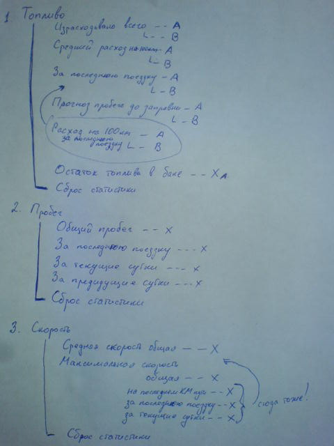

Так, первые три пункта меню готовы, комментарии по работе под фоткой.
Итак. Топливо. А и В остается как есть: по прямым данным и расчетные по показаниям из ЭБУ. Пробег и Скорость, думаю, все понятно, главное, оставить именно такие пункты, на общее голосование.
Как только пользователь заходит в любой из 3-х пунктов меню, ему доступна для нажатия только "сброс статистики" либо, по удержанию энкодера выход в предидущее меню (хотя, для совсем идиотов, которые всегда находятся, можно добавить пункт "выход" если не будет слишком громоздко, смотреть по месту). При нажатии на "Сброс статистики" открывается ЭТОТ ЖЕ ЭКРАН, но теперь активируются доступные для сброса параметры, рядом с которыми ставим галочки. Т.е. понятно, что например, остаток топлива в баке сбросить никак, хотя можно сделать по нажатию на него ссылку на вход в настройки топливного бака, что вполне логично. Когда проставляем галочки, в самом низу должно появиться "сохранить и выйти" и "выйти без сохранения". При выходе по длительному нажатию энкодера ничего, ессно, не сохранять. При нажатии "сохранить и выйти" я бы сделал еще дополнительное подтверждение, типа "Вы уверены?". Но можно и не делать. :smile_nod: Сейчас еще возникла идея, что в меню "пробег" можно сделать еще и подменю "Техобслуживание". Выношу на общий совет, делать или нет. Мне кажется логичным. В подменю "техобслуживание" пишем те же параметры, что и в нынешнем, но в новом формате интерфейса.
PS: если большинству понравилась моя логика, то буду рисовать меню дальше, если нет, то рисуйте сами, я покритикую. :P :

Ещё идея - добавить в меню "Топливо" пункт "Журнал заправок". Дата (можно и время, если надо ;-)) берётся из Дельты, вводится только литраж.
Топливо
---- Новая заправка
---- Журнал заправок
------- За неделю
------- За месяц
------- За квартал
------- За год
---- Сброс статистики
-------- Без журнала заправок
-------- Полный

Евросвет от скорости не зависит. Ближний вклячается вместе с зажиганием. Зачем свет привязывать к скорости? По правилам ближний должен быть включен за пределами нас. пункта. А если ты в Москве живешь? Там на МКАДЕ ограничение 100. ИМХО к скорости его привязывать незачем. Выставь порог срабатывания автосвета в минимум вот тебе и евросвет будет :smile_nod: Хотя голосование по этому пункту оставляем открытым. Высказываемся, господа!

Так в том-то и дело, что не все в Москве в пределах МКАД живут! ;-) Я ж писал - порог - настравиваемый. Достаточно удобно - выехал за город, топнул 90-100 - свет и зажёгся сам при 80-ти. ;-)
Я вот пару раз уже забывал его вовремя включать.

+1 Хорошая идея - "Журнал заправок". Берем! И сделать не сложно. И инфа интересная. Предлагаю дополнить его ценами. Можно вводить стоимость каждой заправки или от случая к случаю. Из которой Дельта потом посчитает среднюю стоимость литра бензина. И среднюю стоимость 1км пути. Сколько денег спалил за месяц, квартал, год и более. Что скажите?
