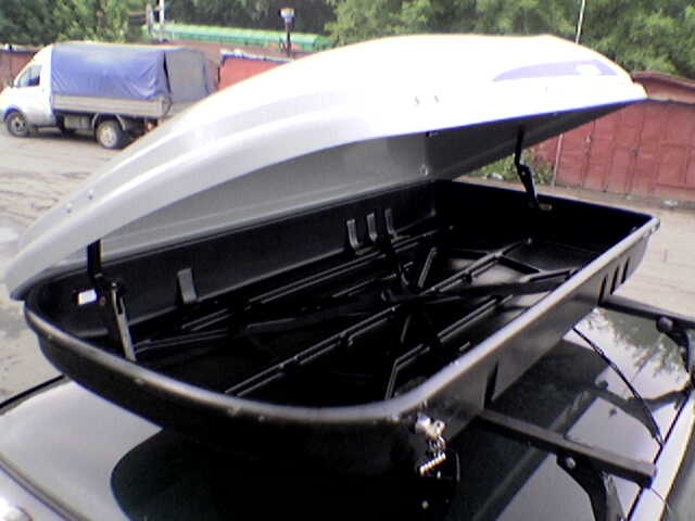

отец протопоп, у нас есть наши Российские боксы Акула-320 (Шарк500) по цене 8000р. Вместимость 320 литров или 0,32 куба.
Вот фотки:
Если понравился, заказ в личку.

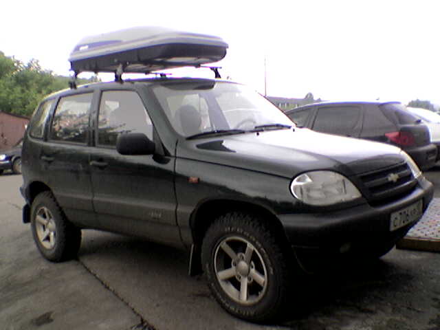

Я поставил thule ocean 200 (см. thule.ru), очень доволен. Мы только что вернулись из большой (4 тыс. км) поездки, туда влезла вся походная снаряга на 4 человека - палатки, спальники, одежда, болотные сапоги, кухня и пр.
Расход топлива с/без не сравнивал, но в абсолютных цифрах получилось 8.6 на сотню. Особого шума на трассе тоже не замечено. Так что рекомендую, если бюджет позволяет.
