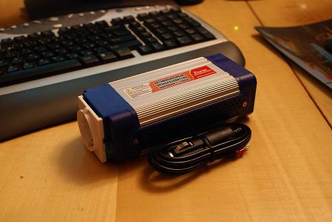

Купыл-таки автомобильный инвертор, сиречь - преобразователь напряжения 12-220 мощностью 350 Ватт. Вообще сей девайс мне нужен для подпитки ноутбука. Но сгодятся для всякого, верно? Соотвественно, вопросы:
1) Как бы попрактичнее закрепить эту штукенцию? Чтобы не терялось, не болталось, не мешалось?
2) Насколько возрастает расход топлива? Сколько мощности жрёт девайс?

Йа-таки нэ знаю, как вставлять фоты с компутера. А в сети не нашёл. В общем, это устройство фирмы Porto мощностью в 350 Ватт и частотой в 50 Герц. USB-разъём. Розетка.
Модель HT-E-350-12.

Короче. Габаритные размеры, примерно
Длина: 185 мм;
Ширина: 85 мм;
Высота: 60 мм.
Вот такое вот полено.

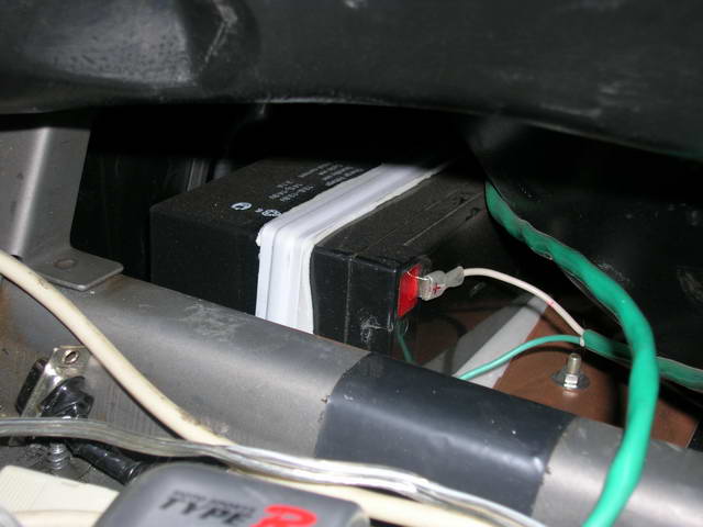

ИМХО неплохое место - справа внутри торпеды, непосредственно на стенке бардачка (разумеется, с обратной стороны). Место легко доступно сверху, если открывается заглушка аирбэга. У меня на этом месте стоит резервный аккумулятор - см. фото - я думаю, преобразователь туда тоже влезет. Если можность небольшая (до 100 Вт), можно запитать через прикуриватель, а вообще там рядом есть куда подключиться. Если на инверторе есть выключатель и/или индикатор включения - можно вытащить в удобное место. А в 220 уже воткнуть удлинитель и протянуть, куда надо. Ну например, поставить розетку рядом с кнопками управления зеркалами (если оно еще не занято).
