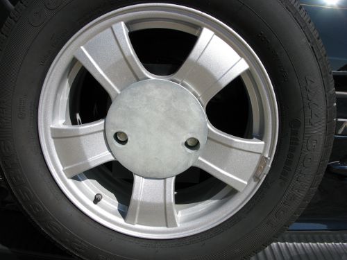

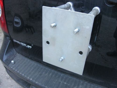

Здесь представлен окончательный вариант блокиратора запасного колеса. Как показала практика, гайки секретки, не представляют собой серьезной преграды для снятия посторонними лицами запасного колеса. Вся последующая тема проработана и на 1 странице представлен окончательный вариант блокиратора, инструкция по установки и принцип действия блокирующих элементов. Блокиратор представляет собой изделие состоящее из 2-х металлических стаканов, ктр блокируют доступ к гайкам крепления кронштейна запасного колеса к двери задка, и двух металлических пластин ктр блокируют доступ к гайкам крепления запасного колеса. Пластины выполнены из металла толщиной 4 мм. Все элементы покрашены черной матовой автоэмалью. Для установки блокиратора запасного колеса не требуется какого-либо специального инструмента и навыков. Установка занимает 5-10 минут. Стоимость данного блокиратора составляет 800р. Необходимо будет только приобрести самим замок "черепашка" и оплатить услуги по доставке в свой регион. Блокиратор разработан и изготовлен только для модификации автомобиля со штампованным, штатным, диском и штампованным, штатным, кронштейном запасного колеса.

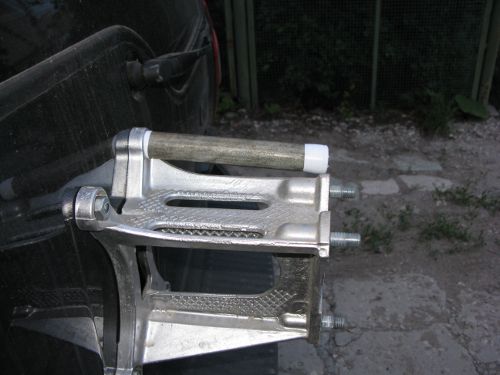

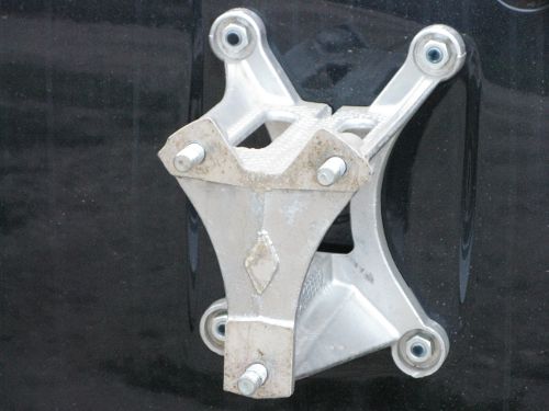

Берем штатный кронштейн запасного колеса.
Осторожно откручиваем гайки на кронштейне. За ними расположены втулки. Гайки предварительно лучше обернуть в один слой изолентой. Чтобы не повредить ключом краску на гайке.
На шпильки одеваем первую пластину с проушиной для крепления замка. Пластина ложится на втулки кронштейна.

Одеваем на проушину блокирующюю пластину. Она закрыват доступ к гайкам крепления запасного колеса. На пластине в местах соприкосновения с гайками крепления запаски расположен уплотнитель для жесткой фиксации, что позволит исключить дребезжание.
На блокирующюю пластину устанавливаем прокладку из уплотнителя для фиксации замка, что позволит исключить дребезжание замка о пластину.
Устанавливаем на блокирующюю пластину замок черепашка, который блокирует всю конструкцию в сборе, исключая возможность незаконного снятия запасного колеса.
Кронштейн запасного колеса блокируется 2-мя металлическими стаканами, которые блокируют доступ к гайкам крепления кронштейна.

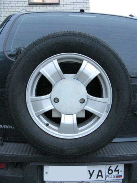

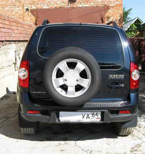

-=EngeneR=-,

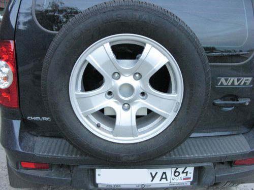

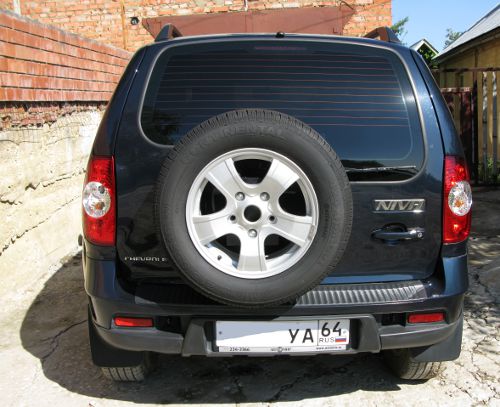

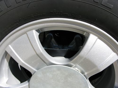

а на фотке плохо видно а кранштейн тоже блокируется?

На днях сделаю фотографии поэтапной установки блокиратора. Все элементи крепления самого кронштейна тоже гарантированно защищены от незаконного демонтажа любым ключом.

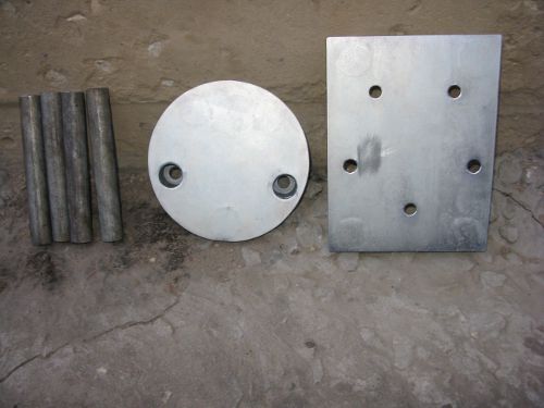

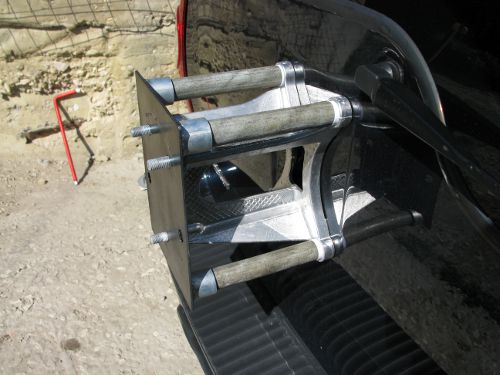

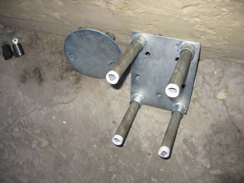

Я так понимаю на гайки кронштейна - что-то типа стаканчиков, на запаску - две пластины, одна под гайки, другая поверх гаек, и пластины соединяются замком. Так?

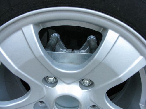

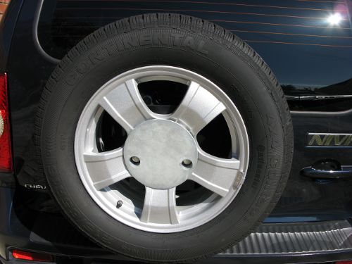

У самого стояли секретки за 500р + велозамок. 1,5 года под окнами 9-ти этажки стояла спокойно. НО в одну прекрасную ночь все исчезло и колесо и секретки и велозамок ненашел. Считаю кто надеется секретками защитить запаску - это не вариант, к сожелению проверено на себе. Почитав форум и раскинув остатками мозгов сделал себе интересную приблуду по защите запаски. Получилась считаю интересный вариант. Небольшая, не портит внешний вид Шевика, и самое главное считаю что надежная. Хотел бы услышать рецензию по приспособлению, замечания и пожелания. Готов ответить на возникшие вопросы.

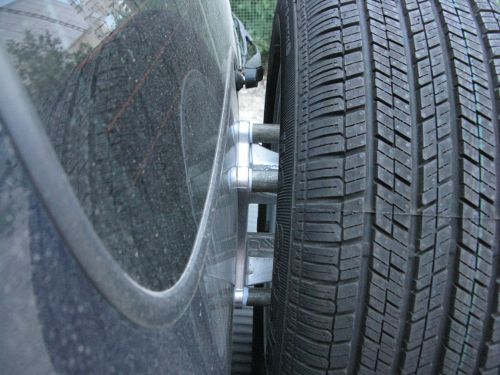

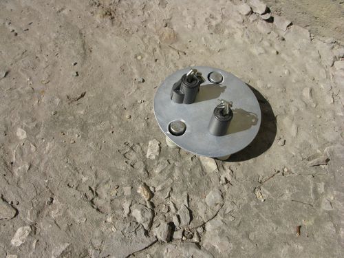

Действительно два металлических стаканчика сварены между собой металлической планкой. Стаканы высотой под колесо. Не возможно подсунуть ключ соответственно к гайкам крепления кронштейна, а сами стаканы отвернуть чем-либо, не сняв запаску. Т-образная планка приварена к самому кронштейну с внутренней стороны, а на другом конце т-образной планки отверстие под душку или запор навесного замка. На кронштейн запаски одевается запасное колесо и блокируется дополнительноцй пластиной которая одевается на т-образную планку и крепится навесным замком. Далее приварачиваютя стандартные гайки на стандартные шпильки. Пластина жестко фиксируется на запаске навесным замком.

-=EngeneR=-, Все понял. Видел такую конструкцию, только внутренняя планка не приваривается к кронштейну, а тупо ставится под гайки. Далее ставятся родные гайки, а поверх гаек вторая пластина с замком. Этого достаточно, варить ничо не надо.
Конструкция действительно простая и надежная, только наружную пластину надо из металла потолще делать.

-Meg- При такой постановки пластин, наверное штатные шпильки не подайдут, не хватит длинны резьбы на две гайки + две пластины. Делали скорее удлиненные.
