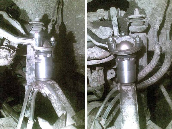

Вопрос по лифту, морду подняли на проставки под шаровую и чашку пружины, при этом отрезали нафик стабилизатор(?) от чашек, оставили на лонжеронах сказали, что не нужен, это правда, или вымысел?
И вообще так как я не очень понимающий во всем этом, бОльшая просьба к Питерским гуру - заценить мой лифт и А-рычаг, я бы подъехал вы бы глянули...необходимое количество пива для вынесения вердикта обеспечу, хочется услышать мнение не только СТОшников которые делали...
Предвидя вопросы, фотоотчет пока сделать не могу по объективным причинам...
че то погорячились при таком лифте небольшом. Если я конечно правильно понял. Нафига отрезали стаб? Перенести нельзя что ли было? Проблема небольшая перенести.

Проставки наверно между шаровой и рычагом небойсь сделали или по нормальному - между шаровой и кулаком?
что то не понял тебя. Ты тут случайно не одно и тоже написал разными названиями?

prorock, Он верна написал, есть такой лифт где шарову ставят через приблуду в кулаке : .
Сообщение Добавлено: 22 апр 2009, 10:57
Вот.
ссылка http://www.niva4x4.ru/viewtopic.php?t=1 ... &start=120

Oleg Loa, А в чем особо полезный цимус данного "извращения"? :

KОЛХОЗНИК писал(а):
вот теперь понятно. А как же эта хрень держится?
А ты нарисуй на бумаге как будет работать узел в котором проставка между шаровой и рычагом :smile_bigsmile: :smile_bigsmile: :smile_bigsmile: Шаровая и рычаг в этом случае на излом работают
P.S. Не задавался вопросом почему проставки между шаровой и рычагом не более 2=3 сантимов делают :smile_bigsmile: А с "извращением" можно хоть на 10 - т.к. по сути это удлинение кулака получается.

Oleg Loa писал(а):
а на излом она не развалится нах?
