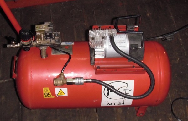

Так как для надёжной работы блокировки требовалось давление в 6 атм. то для подачи воздуха был применён ресивер с мономерами на 25 литров преволочённый кем то из дружков и уж года три валявшийся в гараже.
Изображение .
а так же выигранный на Киварине 2008г. компрессор Беркут -17
Компрессор был установлен на ресивер с помощью изготовленных из полосок металла кронштейнов,
в которых были просверлены отверстия под амортизирующие резинки, кстати уже в штатных были сделаны прорези.
Для надёжности компрессор ещё был закреплён хомутами.
Были закуплены необходимые быстросъёмы, переходники, краники, тройник, заглушки и прочая мелочь.

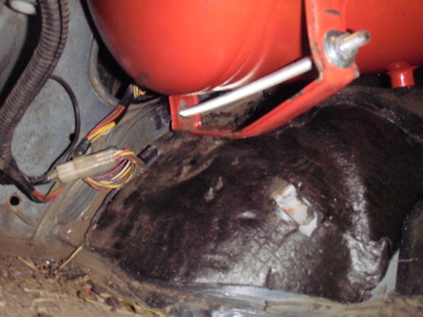

Потом были долгие муки по поиску места и установке этого чуда в габажнике Шнивки-Бурки.
И в один прекрасный пятничный вечер…. опосля изрядно выпитого пива.. и дискуссий с собутыльниками мня осенило…
были демонтированы штатные колёсики с ресивера, подобранна длинная шпилька, просверлено отверстие в ребре подкрылка соответствующего диаметра.
Вторую точку крепления очень удачно получилось реализовать в точке крепления заднего ремня безопасности,
из кусочка уголка был сделан кронштейн, к которому крепится ручка ресивера с помощью болта М6, докучи от сюда берётся и масса электропитания компрессора.

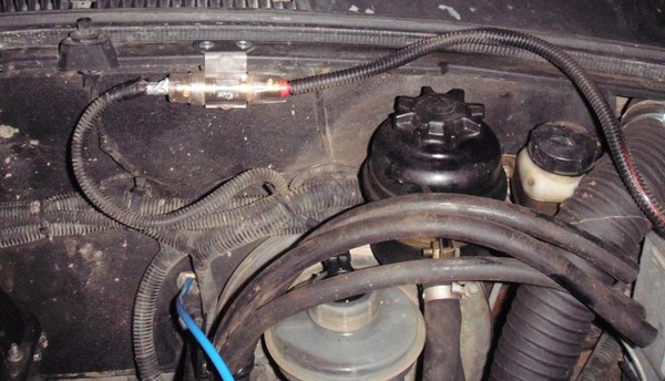

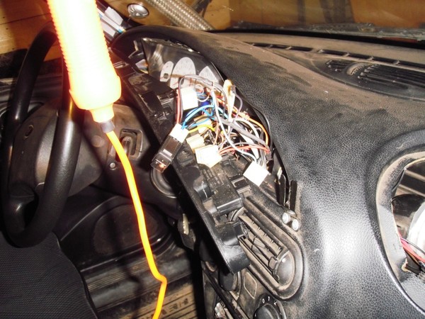

Подачу питания +12 вольт пришлось реализовать с помощью дааавно проложенного по правой стороне провода для усилителя звука,
с применением его штатного предохранителя в подкапотном пространстве.

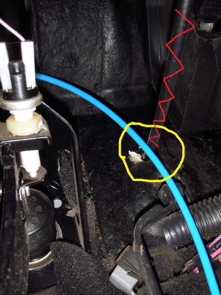

Пневмошланг и электропровода управления пневмоклапаном были протянуты по левой стороне.
Провод применялся двойной сечением 1 кв. , второй провод с учётом на будущее.. для управления вторым клапаном..
Само управление реализовано по массе ( на клапане постоянно присутствует +, замыканием кнопкой с фиксацией на массу происходит его срабатывание) , а вот кнопки с индикацией бывают разные, есть с лампочками , есть с светодиодами, причём разной полярности..
но всёж я эт дело осилил.
при включённом зажигании используется свободный светодиод на панели индикации, ХЗ чё это за пиктограмма, но мну паказалось что вполне подходит под принудиловку.

Вывод пневмошланга в моторный отсек был просунут за рулевой колонкой вместо демонтированного тросика блокировки капота .

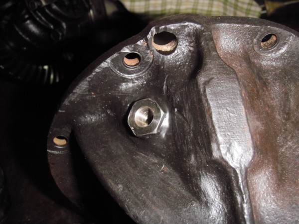

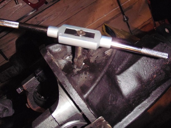

В корпусе редуктора, после долгих примерок было просверлено отверстие М12 и нарезана резьба М 13 с шагом 1/4,
как сказал токарь у которого я брал их ...эт трубный какой-то.
переходник, который вкручивается сверху в корпус редуктора и на который одевается трубка идущая к ресиверу, ссал воздухом , пришлось сделать маленькое колечко из вот той полителеновой пробки и вставил во внутрь.

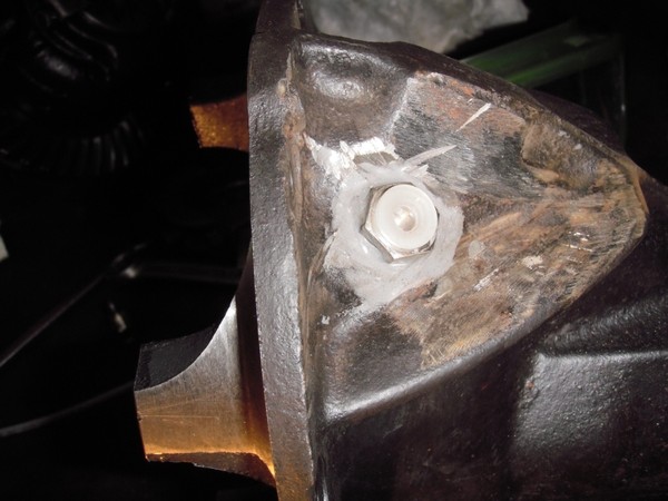

сама мута вкрученная в копус редуктора была залита поксиполом
акуратненько была подрезана трубка внутри редуктора

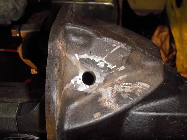

берем старый корпус РЗМ и сверлим в означенном на картинке месте отверстие под пневмофитинг и нарезаем резьбу метчиком:
далее сажаем пневмофитинг на место именно так, как на картинке (верх\низ) и фиксируем фиксатором резьбы. вид снаружи:

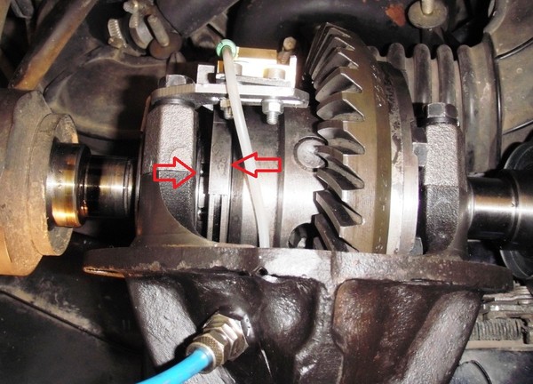

далее, ставим сам дифференциал с посаженной ведомой шестеренкой и прикручиваем пневмопривод не затягивая. согласно инструкции по установке, он может становиться по разному, у меня встал как на картинке - гроверы и дополнительные шайбы СНИЗУ кронштейна пневмопривода:
в итоге получаем вот какую картину сбоку - муфта со штифтами перекошена относительно горизонтальной оси дифференциала, что потенциально может приводить к ее невключению или подклиниванию. перекос обусловлен упиранием нижней части муфты в бугель корпуса редуктора:
вторая обнаруженная штука - верхняя пластина пневмопривода не до конца садиться и упирается в другую пластину:
закрываем днище редуктора (с морковкой и подшипником) картоном от металлической пыли (потом обязательно протереть тряпкой вымоченной в бензине), берем в руки болгарку со сточенным до минимума кругом и начинаем стачивать нижнюю часть бугеля примерно вот до какого состояния:
целевая модель - муфта пневмопривода стоит перпендикулятно горизонтальной (в данном случае) оси редуктора:
количество выработки можно оценить по этой картинке:
