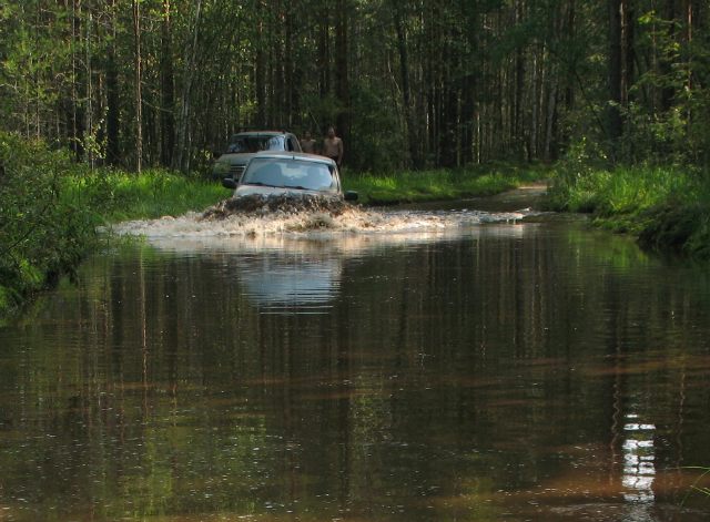

ИТшник писал(а):
Переплывал речушку... Вода дошла до окон, жопа не всплыла, салон сухой...

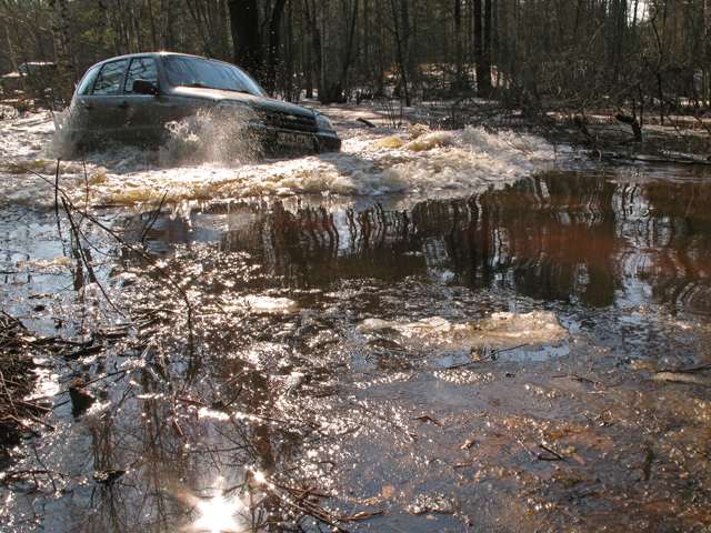

Что такое дошла до окон это понятие растяжимое :

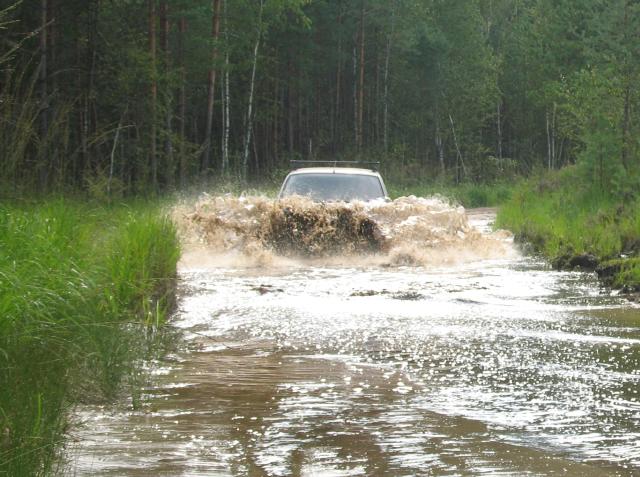

Вот тут тоже дошла
Только воды там нет совсем :
А так главное не останавливаться, тогда сильно не нальется
Аппарат воду раздвигает
И передок накатывающей волной прижимает, а сзади за счет волны глубины нет, поэтому и не всплывает.
Но это где-то сантиметров 70-80 и чуть глубже. Сапог болотных помнится не хватило чтобы до конца эти лужи промерить.
А вот здесь встал и левым задним углом *у нас культурный форум*, хотя уровень гораздо меньше
Так что кроме глубины еще и протяженность брода важна.
На коротком можно и не всплыть, а на протяжённом, да если еще встанешь ... :
