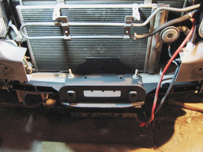

Машина GLC. Перед был сделан с крепление площадки лебёдки через пару шпилек М12. Угол въезда сохранён. В эксплуатации показала себя достойно. Из минусов: ухудшилось охлаждение -установил наклонную пластину для направления потока воздуха и насверлил отверстий в балке. По трассе нормально, в городе похуже, но терпимо.

Собрал защиту заднего бампера, креплением в шести точках. Четыре к закладным гайкам кузова, две -болтами М10 через распорные втулки сквозь лонжероны. Вся конструкция разборная. Ставил не снимая бампера. Лыжа съёмная. Крепление лебёдки как спереди. Подключение удлинителями из кабеля КГ 25 на байонетных разъёмах. Из минусов: тянет хуже- эл. потери и нагребает грязи лыжей, зато бампер цел.
Тех. осмотр прошёл без проблем

Только не пойму, там для снятия/установки лебедки нужно снизу через крашбокс и через плиту болт совать ? Как-то уж очень мудрено :(

Съемный вариант-говно. Нравится вариант на площадке от глу.

@dr. Androcus , это ты на старом форуме наружнюю ставил в кронштейн и потом стукнулся тем кронштейном ?

ага, пол-страны уже купило!)))) Серийно тока никто не повторил пока - сложно, ага, чтоб она потом без сварки и болгарки на любую машину вставлялась...
Съемная - это для понта, когда сядешь - она уже не спасет. Только стянуть с мостов, если строго поо горизонтали. Если нос вниз - все, считай, что лебедки у тебя нет.
Херня, которая спереди - она чтоб машину джечить, и при этом не ломать. Если джек не нужен, можно сделать вровень с бампером. Хотя про гайцев - эт фигня какая-то. Никто ни разу не пожаловался.

А старый бампер же короче, чем бертоне - кронштейн сильнее торчит?
да, чуть сильнее. но разница не сильная.

Но короче сделать реально, чтоб с кандеем какая-нибудь 9500 не китайская влезла (бампер не жалко - я вообще джечил за буксирную проушину через 3 скобы)?

@alexng , абсолютно реально сделать вровень. Лебедка влезет любая.
